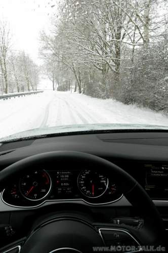

😉 ... ich auch. Ich kam von BMW (Heckantrieb) über den Q3 (Haldex) zum A4 (quattro). Ich muss schon sagen, das macht richtig Spaß. Für mich ist es der erste Winter mit dem Quattro. Da seit gestern ordentlich Schnee bei uns liegt, testete ich heute mal mein Fahrzeug auf Herz und Nieren, was schnellere Kurvenfahrten, Bremsmanöver und Anfahren am Berg bei geschlossener Schneedecke und verschmierter Fahrbahn betrifft. Bei den Bremsmanövern gibt es natürlich keinen Unterschied zum BMW und zum Q3, das Anfahren am Berg funktioniert genau so wie beim Q3, mit dem BMW kam ich diese Auffahrten nur mit Schwung hoch, mitten am Berg anhalten und wieder anfahren ging mit dem BMW gar nicht. Ein deutlicher Unterschied zu BMW und ein kleiner Unterschied zum Q3 besteht beim Fahren auf schlecht oder nicht geräumten Straßen. Hier läuft der A4 wie auf Schienen. Ich fuhr ca. eine Stunde alle möglichen Kurven mit zunehmender Geschwindigkeit. Ich muss dazu sagen, dass ich ein Sicherheitstraining hinter mir habe und mir die Gefahren bewusst sind, auch achtete ich darauf, dass ich "allein" auf der Straße bin. Im A4 fühle ich mich bei derartigen Straßenverhältnissen einfach sehr sicher, was vielleicht nicht nur am Quattroantrieb sondern evtl. auch an der Schwerpunktlage des Fahrzeugs liegen mag. Wenn ich das Heck zum Ausbrechen brachte, konnte ich das Fahrzeug sofort sicher wieder einfangen und in die Spur bringen. Einzig bergab, bei recht scharfen Kurven und glatter Fahrbahn hatte ich den Eindruck, dass das Fahrzeug über die Vorderachse schiebt. Das muss ich noch einmal in Ruhe testen, vielleicht war es auch nur Einbildung oder etwas Angst. 😎
