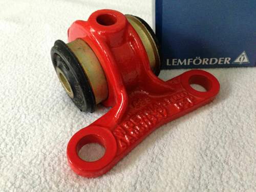

ich habe eine Frage zum Quattro Hinterachslager (18a).
Im ETKA finde ich folgende Nummer: 4A0 511 329 A
Das 18a Teil welches verbaut ist am Auto jedoch hat die Nummer 4A0 511 377 A (links) deutlich im Metallguss sichtbar.
Ist das vielleicht nur die Nummer des Einzelteils ohne die beiden Lager?
Welche Gummilager passen denn da nun?
Passen die 4A0 511 249 / 4A0 511 247 B ? wie im ETKA angegeben?

4A0 511 329 A ist die Halterung am Rahmen , kostet pro Stück über 200 Euro .
Nur das in den Gummilager , also mit "Zähnen " versteh ich nicht .
4A0 511 249 / 4A0 511 247 B da mußt du die Teile vor dem Bestellen ausbauen und kontrollieren .
Meinst du die Lager an der Hinterachse Vorne am Querlenker die mit 3 Schrauben an der Karosserie befestigt ist?

Das Lager um das es geht hat die in der Lagerschale erhaben sichtbare Nummer 4A0 511 337 A (links) deutlich im Metallguss.
Das hat bestimmt schon mal jemand neu gelagert, Oder?
4a0511337a
Scheiß auf Motor und Baujahr, mess die nach und mit dem Maß gehst du neue kaufen. So habe ich es nachher gemacht es gibt da 2 verschiedene Durchmesser, meine einmal 48 und einmal 44 mm!
Moin,
Deine Nummer ist möglicherweise aus einem frühen C4. Ist in der aktuellen Liste nicht mehr vorhanden. Aktuell sind die von Dir schon genannten Nummern. Es gibt aber tatsächlich zwei Ausführungen der Lager. Du wirst nicht umhin kommen, erst nachzusehen. Da gibt es wohl den üblichen Mischverbau.
Ansonsten gibt es keine Alternativen. Jedenfalls nicht bei VAG.
Max
Scheinbar gibt es sogar noch eine andere Stütze mit 44mm Lagern.

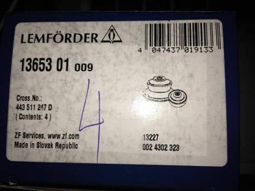

Habe während der Aufarbeitung neue Lager laut ETKA 4A0 511 247B und 4A0 511 249 gekauft.
Mir ist dann erst nach der Abholung aufgefallen,daß es die falschen waren.
Meine Stütze hat die Nummer 4A0 511 337
Dazu gehören die Lager 443 511 247D (44mm)
Als Ersatznummer dient bsp. Lemförder 1365301
Man muß unbedingt auf die Gußnummer der Stütze achten und nach dem Auspressen die Buchse vermessen.
Die Stütze wird im ETKA nicht mehr geführt. Das Lager wurde u.a. im V8 D11 verbaut.
