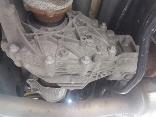

Würde bei mir auch gerne das Differential Öl hinten wechseln, hat jetzt knapp 120000km drauf. Weiß einer definitiv welches bzw. Wieviel Öl reinkommt.
Hab den normalen Quattro Avant facelift 40Tdi Bj 2019.
Am Foto das sind dann eh Ablass und Füll bzw. Kontrollschraube oder?
Thanks
Img-20230604
Hab mich nun schlau gemacht.
Bei meinem ist das RZV Getriebe verbaut welches in der Radmulde ersichtlich ist und bekommt 670ml vom G 055 190 A2 Öl.
Vielleicht hilft es dem einen oder anderen.
