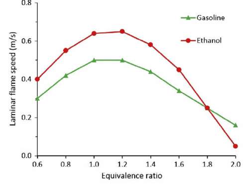

Ethanol im Sprit führt immer zu Mehrverbrauch . Das ergibt sich aus den grundlegenden naturwissenschaftlichen Gesetzen. Ethanol hat einen deutlich niedrigen Energiegehalt als Benzin oder Diesel.
Und dafür erhöht es den Dampfdruck des Benzins, hat eine höhere Oktanzahl (sofern der Motor das nutzen kann) und die Abbrandgeschwindigkeit ist u.a. wegen des höheren Diffusionskoeffizienten höher. Was wiederum dem Kolbenmitteldruck und damit dem Wirkungsgrad entgegenkommt.
Laminare Flame Speeds anbei, Quelle dieser Abbildung ist DOI: 10.1016/j.enconman.2014.12.064
Was sagen deine "grundlegenden naturwissenschaftlichen Gesetzen" dazu?
Doi-10-1016-j-enconman-2014-12
43,5 MJ/kg bei Benzin und bei Ethanol 26 MJ/kg.
Das ist die Grundlage. Da kann man auch im Kreis hüpfen. Energie aus dem Nichts gibt es nichts.
Und wenn der Motor es nicht wirklich nutzen kann , was bleibt dann übrig bei Ethanol ?
@Ingolf-17 schrieb am 12. Januar 2020 um 11:59:46 Uhr:
Für jemanden ohne Ahnung hast du eine verdammt gefestigte Meinung zu dem Thema.
Dass die Abbrandkinetik und Gemischbildung in den Wirkungsgrad eines Hubkolbenmotors eingeht schließt du also aus. Dass das Gemisch aus Ethanol und Benzin sich anders verhält als reines Ethanol oder reines Benzin auch.
Aus dem zitierten Artikel und dessen "Conclusions":
The higher flame speed of ethanol fuel in the EDI + GPI condition contributed to the higher pressure rise rate and maximum cylinder pressure than that in GPI only condition, which consequently resulted in higher power output and thermal effciency. Compared with GPI only, the lower adiabatic flame temperature of ethanol, partially premixed combustion mode and stronger cooling effect of ethanol direct injection in EDI + GPI led to reduced combustion temperature which resulted in the decrease of NO emission.
EDI Ethanol Direct Injection
GPI Gasoline Port Injection
Funktioniert auch als Gemisch, IMHO sogar besser. Wie viele Literaturstellen zu dem Thema brauchst du oder ist dir das als geBILDter Mensch egal? Kleine Mengen Alkohol bis etwa 30% (je nach Basis-Benzin) machen nur wenig bis nichts an "Brake Thermal Efficiency" aus, danach sinkt es. Weil du am Ende der Skala bei E100 nicht um den Brennwertverlust rumkommst. Es sei denn der Motor kann reines Ethanol nutzen, der Koenigsegg Agera zum Beispiel hat seine Maximalleistung nur bei E85. Weil er eben die Oktanzahl samt höherer Abbrandgeschwindigkeit "obenrum" ausnutzt.
