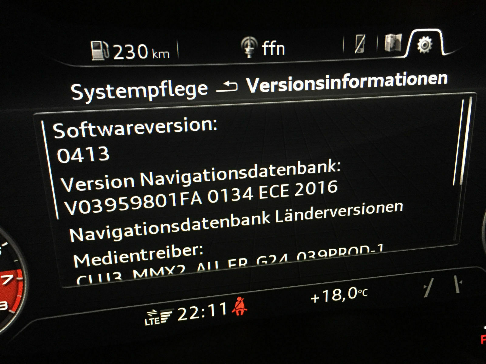

Hallo zusammen, ich muss jetzt leider hierzu mal einen eigenen Thread aufmachen da ich bisher keine Antwort oder Lösung finden konnte.
Hat sonst noch jemand Probleme bezüglich der Qualität der Freisprechfunktion bei Kopplung per Bluetooth?
Wenn ein iPhone 6 per Bluetooth gekoppelt ist verstehe ich bei Telefonaten den Gesprächspartner super, allerdings werde ich kaum verstanden.
Unterbricht man die Bluetooth- Koppelung und spricht mit dem iPhone direkt ist alles wie erwartet ok, d.h. ich werde ohne Probleme verstanden.
Die Gesprächspartner (egal ob Festnetz oder Mobiltelefon, Inland oder Ausland) berichten übereinstimmend von sehr lauten Hintergrundgeräuschen, Rauschen, Knistern, etc., so dass man mich fast gar nicht und teilweise auch nur abgehakt versteht.
  • Am Netzanbieter kann es nicht liegen, ich habe sowohl Telekom als auch Vodafone bereits getestet.
  • Auch ist die Qualität gleich schlecht, egal ob das Fahrzeug steht oder fährt.
  • Es macht auch keinen Unterschied, ob das iPhone in einer Hülle ist oder nicht und auch nicht ob es in der Audi Phonebox liegt oder nicht.
  • Eine passende eingelegte SIM Karte (normale SIM) habe ich bisher leider nicht testen können das die vom iPhone dort nicht passt
Liegt das evtl. an irgendeinem Kompatibilitätsproblem des iPhone 6 mit dem MMI oder an einer Einstellung?
Am iPhone selbst konnte ich noch keine Option finden um das Problem zu verringern. Das Runterregeln der Mikrofonempfindlichkeit des MMI auf ein Minimum bringt nur minimale Verbesserung, ist aber auch keine Lösung.
Wo sitzt eigentlich das Mikrofon im TT/TTS Coupe, d.h. wo ist es verbaut?
Ich kann mir nicht vorstellen, dass dies normal und Stand der Technik ist ...

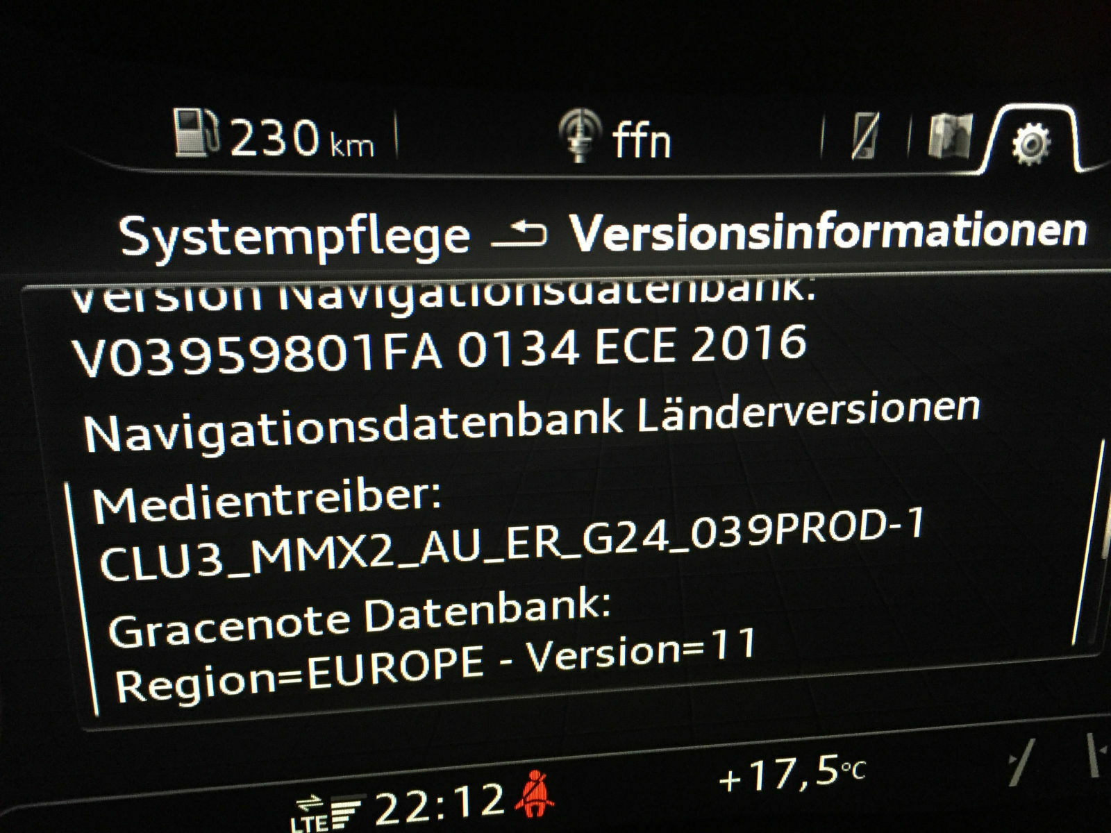

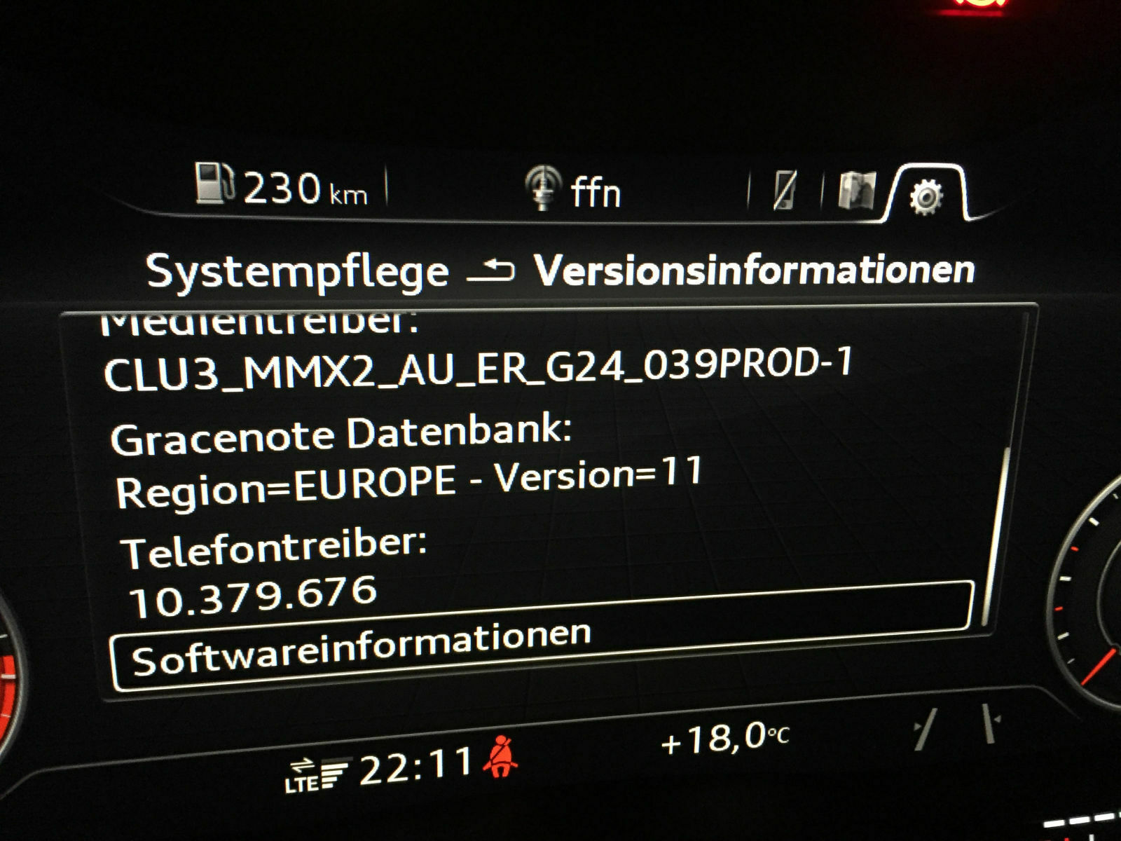

Welche Softwareversion und vor allem Telefontreiber habt ihr den drauf?
Hier sind es folgende Versionen die ab Werk drauf waren und sind:
Softwareversion: 0413
Telefontreiber: 10.379.676
Vor allem diejenigen, die ein iPhone 6 nutzen und keine Probleme (mehr) haben wären interessant ...
Die von Dir genannte Software-Version ist meines Wissens die neuste, über die hier im Forum berichtet wurde. Daraus schließe ich, dass Dein TT ein MJ 2016 und noch nicht sehr alt ist.
Ich selbst hatte beim Coupé MJ 2015 ebenfalls das Problem, dass mich viele Gesprächspartner auf sehr schlechte Verständlichkeit hingewiesen haben, ich selbst im Auto die andere Seite aber problemlos und in bester Qualität gehört habe. Bei mir wurde zunächst ein Update des MMI durchgeführt (von 0139 auf 0364), was dieses Problem aber nicht behoben hat. Inzwischen wurde das Mikro getauscht, und siehe da: keine Klagen mehr, und ein Test (hab mich aus dem Auto anrufen lassen) hat gezeigt, dass die Verständlichkeit jetzt nicht mehr zu beanstanden ist.
Das Problem mit dem Mikro scheint also nicht allzu selten zu sein.

Frisch gemacht, nur für dich. :D
1
2
3

Themenstarteram 3. Juni 2016 um 9:14
@marc4177 schrieb am 2. Juni 2016 um 22:17:22 Uhr:
Super, vielen Dank Dir!
Bestätigt meine Vermutung, hast absolut die gleichen Versionen.
Nur nochmal zur Sicherheit, Du hattest keine Probleme beim Freisprechen (mit dem iPhone)?
Dann läuft es wohl oder übel doch leider auf ein Hardwareproblem hinaus ...
