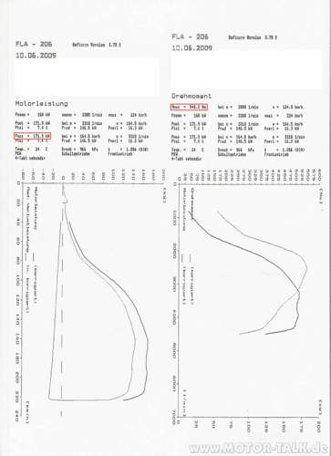

Wenn du eine schöne Leistungskurve am Prüfstand hast ist das schon mal die halbe Miete. Leider kann die Abgastemp aber trotzdem deutlich zu hoch werden bei Volllastfahrten auf der Autobahn was dann zu Schäden führen kann. Richtig gutes Chiptuning kann man mit dem Popo und Gefühl nicht messen denn der Wagen kann auch mit einem mäßig gutem Datensatz richtig gut laufen, dafür erkennt man aber sofort richtig schlechtes Chiptuning (ruckeln, Leistunseinbrüche, etc.)
Am besten zu einem Tuner fahren der einen guten Ruf besitzt und dir dann nicht auch noch das Blaue vom Himmel erzählt.
Auch sollte man Motoren die gerade erst auf den Markt gekommen sind nicht gleich beim erstbesten Tuner machen lassen, da noch keine Erfahrung damit gemacht worden sein kann. Know-How wird mit der Zeit untereinander verbreitet da sich die guten Tuner untereinander wirklich gut austauschen. Die Händler sind dann die letzten die solche Files anbieten (können)...

Hi.
Als Anlage habe ich mal das Leistungsprotokoll meines A4 2,7 TDI Handschalter angehängt. Laut Prüfstand hat mein Wagen jetzt eine Leistung von 172KW und 502NM*. In den ersten 2 oder 3 Gängen wird das Drehmoment aber begrenzt um den Verschleiß in Grenzen zu halten. Auto lässt sich sehr schön und harmonisch fahren. Habe keinerlei Leistungeinbrüche oder sonstiges. Bei normaler/langsamer Fahrweise ist der Verbrauch um ca. 0,5 Liter gesunken. Wenn man die volle Leistung abruft verbraucht er logischer Weise einen Tick mehr als vorher.
Habe mit dem Tuning jetzt rund 5000km ohne Probleme hinter mir. Ich achte auch immer penibel darauf den Wagen immer warm und auch kalt zufahren.
Was sagt ihr zu der Leistungskurve? Kann man die Abgastemp während der Fahrt über VAG-COM auslesen und wie hoch darf die max. sein?
* In der Anlage steht ein Wert von 546NM bei dem man laut Prüfer beim Drehmoment noch 8% abziehen muss
