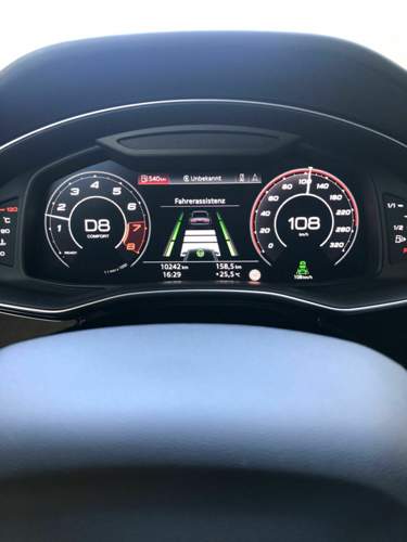

Das weis ich leider nicht.. Aufjedenfall bekomme ich nur das angezeigt, was auf dem Bild oben zu sehen ist, sobald ich die taste am Blinker drücke und den Tempomat einschalte.
