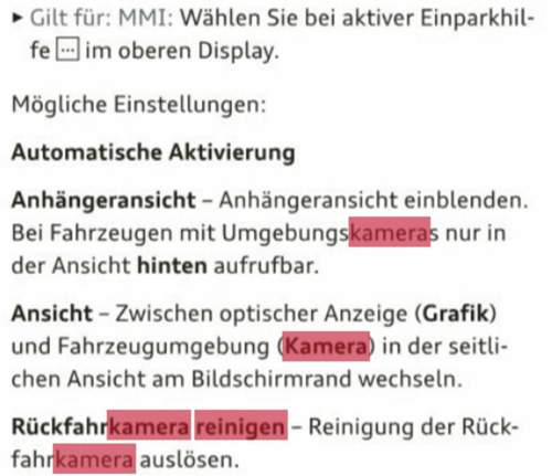

Bei eingeschalteter Kamera unten rechts die drei Punkte drücken, kommt ein Menüpunkt mit Kamerareinigung oder so...
Wenn die Kamera aktiv ist kannst Du das entsprechende Menü über die drei Punkte erreichen, dann etwas herunterscrollen.
Beim Q5 wird die Rückfahrkamera gereinigt, wenn die Heckscheibenreinigung aktiviert wird. Ist diese Funktion beim e-tron auch verfügbar oder kann man die Reinigung nur über die Menüfunktion auslösen?
(Bei eingelegtem Rückwärtsgang)
@Alpharetta schrieb am 25. Dezember 2019 um 13:26:58 Uhr:
Ja, das ist beim e-tron auch so. Es dauert aber eine Ewigkeit (und viel versprühtes Wischwasser) bis die Rückfahrkamera ein paar Spritzer abbekommt. :-(
