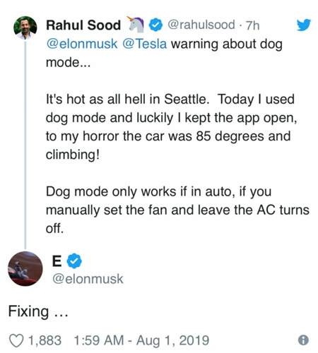

Wie einige von euch wissen bin fahre ich seit über zwei Monaten e-tron und bin sehr zufrieden. Trotz zwei MS und einem MX in Vergangenheit.
Was mich hingegen ärgert, sehr sogar, ist die Reaktion von Audi Ingenieuren!
Habe seit Beginn weg über die Werkstatt und Import die verschiedenen Mängeln berichtet. Leider gibt es immer noch keine Updates via Garage, geschweige OTA‘s.
Da werde ich gleich wieder neidisch über den heutigen tweet von Elon und einem Fahrer - so sollte die heutige Kommunikation gehen ;)
Grundsätzlich ja, der Etron ist nicht schlecht. Aber einen schnellen Servicetermin zum abstellen der Mängel gibt es nicht. Ich hab jetzt einen für in 3 Wochen. Da soll auch ein Update gemacht werden.
