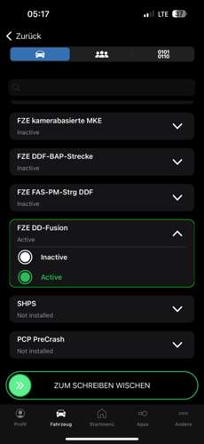

Es gibt bei OBDElevem eine Möglichkeit zu priorisieren, dass die Kamerainformation verwendet wird.
Ob das bei jedem Modelljahr funktioniert, das weiß ich nicht. Hier die Beschreibung aus dem Forum:
- For e-tron with road sign camera detection.
- The car default evaluates the speed limit by a "fusion" of map data and front camera observed road signs.
- It seems like it uses the map data as a basis and overrides this with camera observed road signs.
- This would make the road sign info preferred over map data, as it should be (example: temporary road work signs)
- The alternative value "Road sign detection" makes the system disgard map data and use camera only.
- This might seem like a good idea in case of poor map data quality, but might be even worse with camera only.
Adaptation
Control unit: A5 Front Sensors Driver Assistance System
Name: Road sign detection fusion mode
Values:
Old value: Road sign detection
New value: Road sign fusion

@RGBLicht schrieb am 20. Dezember 2023 um 08:41:56 Uhr:
Adaptation
Values:

Betreffend der falschen Schildererkennung meine ich eine Verschlechterung seit einem der letzten Kartenupdates festzustellen. Ich erhalte in zwei aktuellen Audi an den gleichen Stellen völlig falsche Geschwindigkeitsangaben, obschon sogar Schilder dort stehen, die etwas anderes anzeigen. Früher war an gleicher Stelle dieses Problem nicht vorhanden. Ich werde wohl mal mit VCDS auf die Suche nach der Einstellung gehen, die RGBlight beschreibt, aber es ist auch denkbar, dass mit einem kommenden Kartenupdate die Situation wieder besser wird.

Leider kann man dort nichts umstellen, nicht mal An/Aus :(
Es kommt eine Fehlermeldung mit falscher Modus oder so ähnlich.
