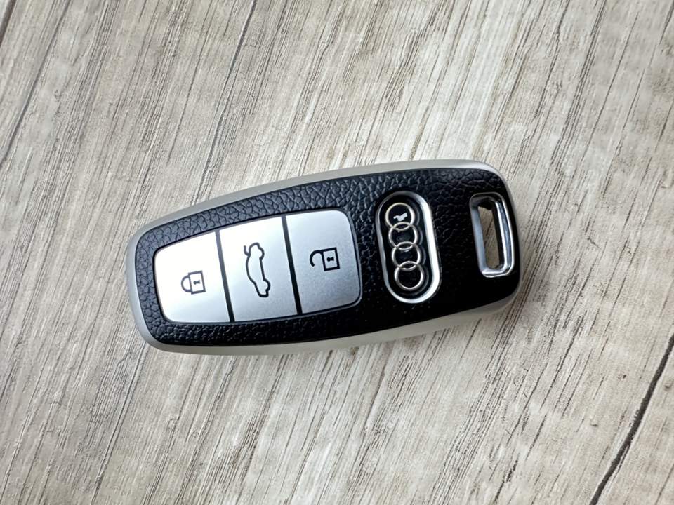

@kotakpay schrieb am 7. Dezember 2023 um 08:58:40 Uhr:
Wo du über Heckklappe sprichst.
Der Schlüssel des e-tron scheint überempfindlich zu sein. Mir passiert es auch immer wieder, dass ich ungewollt das Fahrzeug auf- oder zu sperre. Paar Mal ist es mir tatsächlich passiert, dass ich mit dem Schlüssel die Heckklappe aufgemacht habe (2x drücken). Das passierte oft in der Nähe, wenn ich mich bewegt habe und was ein- ausgeräumt habe. Die Tasten werden wohl in der Jacken- oder Hosentasche unkontrolliert gedrückt.
Möchte mir jetzt eine Schutzhülle kaufen. Hoffe, dass die Empfindlichkeit der Tasten dadurch abnimmt.
Seit ca. 10 Tagen habe ich so eine Schlüsselhülle drauf und ich muss sagen - kein einziges Mal mehr habe ich unbeabsichtigt den Wagen zu- oder aufgesperrt. Auch die Heckklappe ging bisher kein einziges Mal über den Schlüssel auf. Es wirkt also :D
Apropos Schlüssel:
Die “Tasten” haben sich verändert bei meinem Neuen gegenüber dem alten (BJ21). Scheint nicht mehr so “Hosentaschen-Reaktionsschnell” zu sein wie bisher. Und da wäre ich echt froh drum. Hab noch keine echt schöne Schlüsseltasche gefunden…
Diese habe ich. Sieht ok aus, auf jeden Fall nicht hässlich. Kostenpunkt 5€.
Hauptsache es funktioniert und der Wagen wird nicht versehentlich auf- oder zugesperrt ;)
https://img.motor-talk.de/KksuF9kw9Xw_27WE.59.jpg
