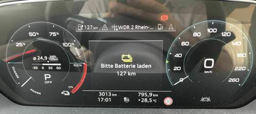

Die Reichweite des e-tron sank innerhalb von wenigen Sekunden auf weniger als 30 km ab, der Wagen hat einen Ladehinweis gegeben, die gelbe Batterie im Display leuchtete und die Füllstandsanzeige ging komplett auf rot, obwohl sich der angezeigte Ladebalken selber nicht verkürzt hat.
Die vorausgegangene Reichweite war in beiden Fällen zwischen 150 und 240 km, was bedeutet, dass der Akku zwischen 41 und 70% Restladung hatte als der Fehler auftauchte.
Hatte ich heute auch. Siehe Fotos.
Erst sprang die Anzeige von 163 auf 42 km und es kam der Hinweis ich soll laden. Als ich das Navi ausschaltete sprang die Anzeige sofort zurück auf 158 km
Dann meldete das Auto in unregelmässigen Abständen, das ich laden soll.
Auch ein längeres Abstellen von mehr als einer Stund brachte nichts.
Erst als ich das Auto zu Hause an den Ladeziegel anschloss, waren die Anzeigen sofort wieder normal.
Ich hatte zuvor DC mit 20 kW geladen und den Ladevorgang vom Auto aus abgebrochen.
Die Säule meldete auch brav den Abbruch durch das Auto.
Sonst hatte ich den Ladevorgang immer zuerst an der Säule abgebrochen.
Vielleicht ist da ein Zusammenhang ?
Gruß Jake

Ja, genau so war es bei mir auch und auch die Beschreibung von Dirk Himmelmann in seinem Vlog, auf die Chris hingewiesen hat, beschreibt das selbe Problem. Nach einer langen Pause scheint sich der Wagen dann in den normalen Modus zurück zu begeben. Kurz mal Zündung aus hilft nicht.
Mit dem Ladevorgang kann es - zumindest in meinem Fall - nicht zusammenhängen, da ich in beiden Fällen vorher nicht geladen hatte.
Ich werde das jetzt auch mal bei meinem Händler platzieren, gehe jedoch davon aus, dass es wohl ein Bug in der Software ist und wir werden wohl alle auf ein Update warten müssen. Wenn ich Rückmeldung erhalte, poste ich hier ein Update.
