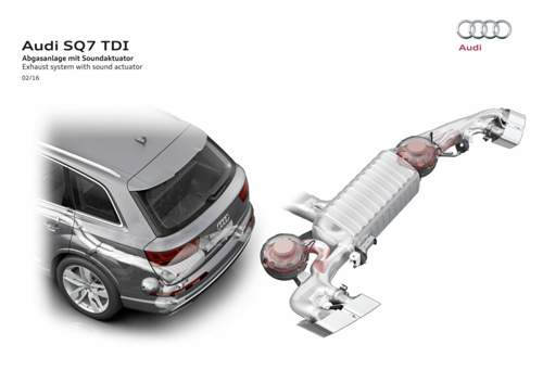

Kann mir jemand verraten, wie genau die Soundaktuatoren verbaut werden? Oder vielleicht davon mal ein Foto schicken? Vielen Dank
Muss am Auspuff etwas geschweißt, gebohrt oder geflext werden ?

Hallole,
das ist wie bei den Soundmodulen für den 4L, sobald du etwas an den Abgasstrang anschweißt, was da nicht hin gehört, verlöscht die Betriebserlaubnis und Du brauchst Einzelabnahme.
So wie ich das bei den ganzen Soundmodulen sehe, werden die nur wie beim alten 4L unter die Heckschürze verschraubt und die Öffnung für den Soundaustritt in Richtung des Abgasendrohres gedreht.
Andernfalls müsste hier ein Y-Teilstück in das Endrohr eingepasst werden, das von der einen Seite mit Abgas vom Endtopf versorgt wird und von der anderen Seite mit Sound vom Modul um dann gemeinsam aus dem Endrohr zu kommen. Daher bei guten System auch 2 Aktoren und nicht wie bei Kufatec , Carmotec u.a. angeboten 1 Aktor. Ist zwar günstiger aber wie gesagt nur 1 "Außengeräuscherzeuger" und ob der nur an das linke oder an das rechte Endrohr geschraubt wird oder wo der untergebracht wird, keine Ahnung.
Bei den Original Soundmodulen aus dem A4, A6 und SQ5 ist das so mit dem Y-Endrohr - siehe auch direkt bei Audi Nachrüstung A4,A5,A6,A7. Vor allem weil die für jedes Endrohr einen Abgasendtopf haben und nicht wie der Q7 einen dicken querliegenden Endtopf aus dem dann links und rechts je ein Endrohr abgeht.
Mag sein, dass dies bei dem SQ7 anders ist, dann würde ich aber noch abwarten bis der auf dem Markt ist und dann kann man auch das Original Audi Soundsystem im Heck verbauen. Dann hat man auch keine Probleme mit schweißen an der Abgasanlage und TÜV-Abnahme.

das Kufatec System wird geschraubt. Geschweißt wurde da meines Wissens nichts.

Der SQ7 bekommt auf jeden Fall eine Abgasanlage mit Soundaktuator...😁
MfG MB-HH
SQ7 Abgasanlage
