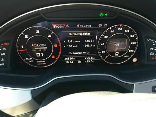

Also mit meinem 2015er 272 PS TDI, 7-Sitzer fahre ich vollbeladen bzw. mit über 3 to ab FR via Gotthard, Mailand, Triest, SLO nach Kroatien - ohne in diesen Transitländern zu tanken (es sei denn SLO ist preiswerter als HR ;)). Also locker über 1000 km am Stück mit einem Schnitt von 100 km/h (inkl. „Pinkel“- und Espressipausen) bis ich dann in HR tanke...
