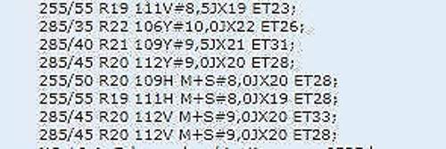

Bei mir stehen genau diese im CoC:
255/55 R19 111V#8,5JX19 ET23;
285/35 R22 106Y#10,0JX22 ET26;
285/40 R21 109Y#9,5JX21 ET31;
285/45 R20 112Y#9,0JX20 ET28;
255/50 R20 109H M+S#8,0JX20 ET28;
255/55 R19 111H M+S#8,0JX19 ET28;
285/45 R20 112V M+S#9,0JX20 ET33;
285/45 R20 112V M+S#9,0JX20 ET28;
CoC Raeder

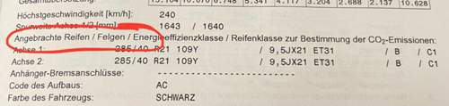

In den COC Papieren sind nur 21 Zoll eingetragen. Siehe Foto.
Ich frage mal nach, melde mich. 😉

@vf_777 schrieb am 14. Januar 2021 um 13:30:40 Uhr:
Schriftliche Antwort von Audi
Moin,
die werksseitigen Felgen müssen nicht eingetragen werden.
Deine 22er sind aber nicht werksseitig, denn du hast ihn doch mit 21ern bestellt und bekommen. Also...
@jojo323 schrieb am 14. Januar 2021 um 12:03:41 Uhr:
Mh, ich dachte da stehen alle Größen drin, die für das Auto freigegeben sind. Ich muss mal in meinen schauen......oder doch nur im Schein?
Nein. Das wurde aber auch schon x Mal beschrieben:
- In den CoC Papieren
muss
nur die kleinste mögliche Dimension drin stehen.
- Es
können
auch weitere Größen erwähnt werden.
- Es
sollte
auch die ab Werk montierte Größe erwähnt werden, da man die sonst tatsächlich nachträglich zulassen müsste.
Audi schreibt
alle ab Werk verfügbaren Größen bis maximal zur bestellten Dimension rein.
Grund dafür, dass Dimensionen oberhalb der bestellten Ausführung nicht aufgeführt werden, dürfte u. a. eine möglicherweise höhere Emission sein. Das geht inzwischen alles mit in die Zulassung des Fahrzeuges ein.

Leider nicht 😁
Hier ist die Antwort:
„nach Rücksprache muss tatsächlich, auch wenn die Räder ab Werk bestellbar sind, eine Einzelabnahme gemacht werden“
Das finde ich ein sehr gute Service 😁😁😁😁😁 Hauptsache verkaufen, und das ist ein Audi Vertragspartner 😁😁😁. Jetzt muss ich mein Auto vorbei bringen. 😁
