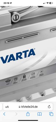

Wie erkenne ich eine AGM Batterie?
Siehe Foto
Mach mal ein Foto von Deiner Batterie. dann können wir Dir sagen, ob Du eine AGM Batterie hast oder nicht. Vielleicht kannst Du Dir auch eine ähnliche Batterie besorgen, die alte ausbauen, die neue rein und dann starten. Dann siehst Du erst mal, ob Dein Auto noch ok ist, oder noch mehr Probleme hast als eine defekte Batterie.

Ja, es war die Batterie! Das Auto funktioniert wieder! Herzlichen Dank an euch! ;-)
