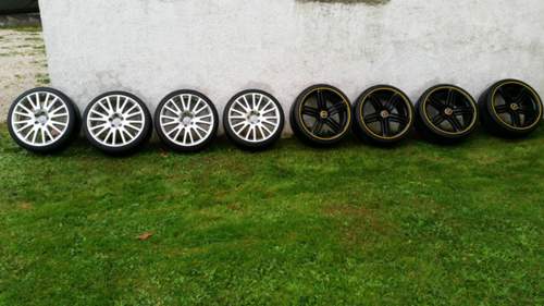

Also ich habe bei meinem TT 8N 19" vom S8 drauf Hochglanzverdichtet und jetzt kommts, mit einer Glasversiegelung!
Ich habe die Glasversiegelung jetzt auf allen meinen Felgen drauf auch vom S4, 20" Glanzschwarz Gepulvert mit Glasversiegelung im Sommer und 19" Titan Gepulvert mit Glasversiegelung im Winter!
Der Hammer daran ist auch noch, man müsste sie nicht mal richtig mit einem Schwamm Putzen, ausser man hat doch viele Speichen , dann kommt man mit dem Hochdruckreiniger auch nicht gut hin, aber es reicht ein kleines überwischen ohne druck und der Dreck geht einfach so ab.
Die Glasversiegelung hält eigentlich immer auf den Felgen (ausser man Fährt Sie an) und wird auflackiert, fragt mich aber nicht wie, macht mein Felgenveredeler für mich!
Anbei ein Bild 4. Saison Hochglanzverdichtet vom TT und 1. Saison glanz Schwarz gepulvert vom S4

Da ich ein paar fragen zum meinem s5 bekommen habe zeige ich euch mal das ergebnis.der Wagen war grau habe ihn später in blau foliert.
Federn: h&r 35/35
Felgen: Q7 21 zoll 5x130 et 44 10j
Adapterplatten : ssc va 15 /ha 20
Reifen :nankang as-1 255 30 21(positiv überrascht)
