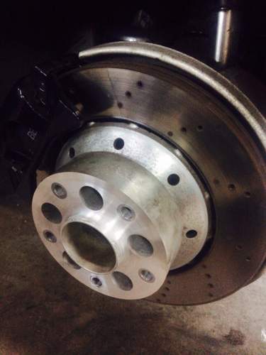

@ LuckyPat
die Plattenstärke für die Hinterachse hat Gesicht. 😁
Habe welche von SCC die sind 15 mm dick !
Ich würde allerdings vorne 15 mm und hinten 20 mm Adapterplatten ordern

Bei germanoem gibt es nur eine plattenstärke und bei h&r geht's bei 25mm los. ich denke ich werde vorne 15mm und hinten 20mm brauchen, bei 10j und et44. Mit 25 mm wirds es denk ich ma knapp. konnte es noch nicht nachmessen da ich die felgen noch nicht hab. Gibts von scc auch 15er?

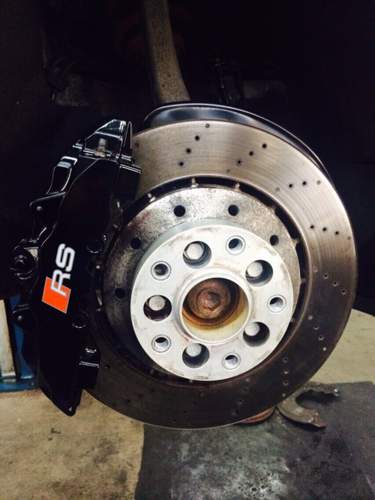

Ja ich fahre die 21 Zoll vom Q7 mit rundum 15 mm Adapterplatten von SCC
Hast du Fotos?
Lade ich nacher hoch hab sie jetzt allerdings in Hochglanzsschwarz gepulvert

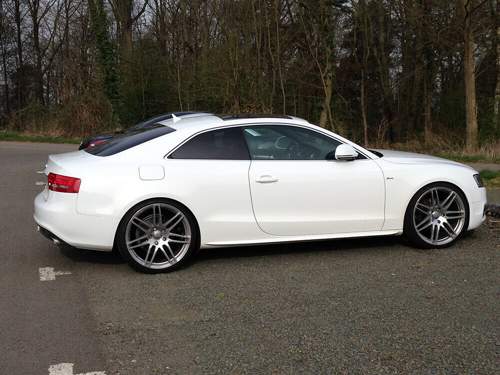

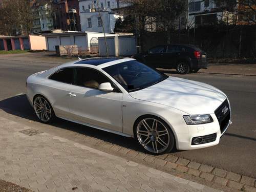

Anbei die gewünschten Bilder .
Ich persönlich empfinde die Felgen schwarz etwas schicker , kann nur jedem dazu raten die pulvern zu lassen.
Die Hochglanzoptik ist doch auch sehr empfindlich .
Rundum 15 mm Adapterplatten von SCC
H&R 25 / 20
Also 20 mm würden noch gehen hinten , vorne ... naja .. 25 mm auf keinen Fall !
Und auch mit ner 35/30 Tieferlegung wird das ganze extrem eng , also das ist bei
mir im Radkasten schon wirklich eng genug !
21zoll
21zollblack
21zoll3
Ich will meine hochglanzverdichten lassen. finde das schicker. Was meinst du mit h&r 25/20? Ist Deiner 35/30 tiefergelegt?
