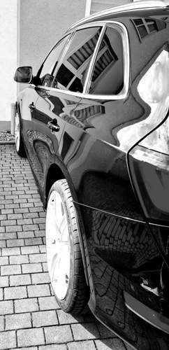

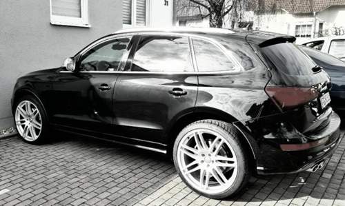

Fahre 9,5 x 22 et 25 vorne, et 35 hinten mit 265 35 22 Reifen, passt ohne Probleme
Falls Interesse besteht, habe noch S-line Felgen 8,5 x 20 mit neuwertigen Reifen 255 45 20
@Gollum1810 schrieb am 2. April 2021 um 09:13:15 Uhr:
Wieso so ein Text ohne Bilder?
@Toto12345 schrieb am 2. April 2021 um 11:03:09 Uhr:
Hier paar Bilder
Mit Felgenschutz ist da aber auch nichts mehr. 😉
Seh ich genauso. Sieht fürchterlich aus. Rausgeschmissene „Felgencentimeter“. Aber die Geschmäcker sind ja verschieden.
Zum Glück muss es nur mir gefallen.
Felgenschutz braucht nur der, der ständig Bordstein Kontakt hat.
