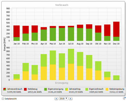

Ich habe zuhause auch eine PV Anlage mit SMA Wechselrichter und Sunny Home Connect. Im vergangenen Jahr (siehe Grafik) lag der Jahresverbrauch bei 5.200 kWh, Netzbezug 2.053 kWh (39,5%), Eigenversorgung 3.147 kWh (60,5%) und Netzeinspeisung 3.140 kWh. Im Idealfall reduziert sich die Netzeinspeisung durch das Laden des Fahrzeugs. Angenommen der Bedarf je 100 Km liegt bei 25 kWh, dann steht theoretisch elektrische Energie für 12.500 Km im System durch die PV Anlage zur Verfügung. Theoretisch reduziert das den Strompreis für das Fahrzeug auf 0,129€ je kWh (Einspeisevergütung) bzw. 2,32€ je 100 Km bei angegebenen 18 kWh/100 Km.
In der Praxis wird das Laden des Fahrzeugs natürlich häufig außerhalb der üblichen Netzeinspeisezeiten erfolgen (Wobei ich die Mittagspause auch gut nutzen kann). Auf die Praxiswerte bin ich auch schon ziemlich gespannt. Eventuell macht es Sinn eine weitere Batterie als Stromspeicher aufzustellen. Ist ein Rechenexempel und braucht erst mal Erfahrungswerte. Ich werde auf jeden Fall auch einen Verbrauchszähler für die Ladestation montieren um das exakt zu monitoren (auch für die Abrechnung als Betriebskosten).
