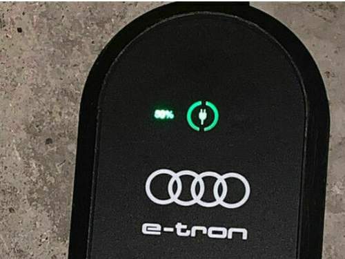

@Cello73 schrieb am 13. Dezember 2021 um 09:35:06 Uhr:
Hallo
Wenn ich meinen mit 220 V lade, dauert es immer so um die 12h.
Nach Werk sollten es ja nur 6h sein.
Auto war schon zwei mal in der Werkstatt.
Beim ersten mal wurde das interne Ladegerät ausgetauscht.
Beim zweiten mal nur getestet und die Aussage gemacht könnte ein Problem der Software sein.
Geh ich an eine Ladestation ist er so in 2h 20 min Voll, also da passt es.
Dass jetzt kalt ist kann nicht die Ursache sein, denn das Problem ist schon seit Abholung Ende August so.
Wenn es Software wäre, müssten nach meiner Meinung ja alle das Problem haben.
Ist da Was bekannt?
Gruss Marcel

Ja war zu Hause und in der Werkstatt dasselbe Problem.
Auch mit unterschiedlichen Ladegeräten
Hatte auch extra bevor ich das Problem bei Audi deponierte, den Hausanschluss prüfen und auch messen lassen was der Audi beim laden zieht.
Leitung kann 13 aber der Audi nimmt sich nur 7
@Cello73
Ich habe zwar keinen TFSI e aber habe hier mal gelesen, das man das Ladegerät zwischen 50% und 100% umschalten kann, schau mal HIER
Anbei zwei Bilder einmal mit 50% und einmal mit 100%.
Das Symbol in der Mitte dient zum Umschalten, Bild 3
Das Video dazu findest du HIER
Da mal nachgeschaut?
Gruß XF-650
50%
100%
Umschalten

Herzlichen Dank für die Info
Nach Anzeige müsste meines mit 100% laden
Die 50 und 100% wären ja auch meine Vermutung gewesen - bei mir geht er immer auf 50% und ich müsste ihn auf 100% übereden. Da die Leitung aber nicht so gut abgesichert ist, hatte ich ihn immer auf 50% laden lassen (220v und 400v), mit der Wallbox habe ich das Problem aber nicht mehr. Vielleicht ist aber sowohl in der Werkstatt als auch zu Hause der Stromkreis (aus Sicht des Ladeziegels) für 16A ungenügend und er will nur 8A?
Das Ladegerät kann nicht erkennen was für eine Sicherung vorgeschaltet ist, bzw. was für eine Leitung verlegt ist. Er mach lediglich das was man einstellt, 50% oder 100%

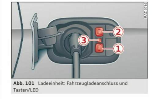

@jcwww schrieb am 8. Dezember 2021 um 16:05:57 Uhr:
Jungs, ich bin zu blöd zum laden. Oder mein 4 Tage alter TFSIe ist nicht in Ordnung.
Egal, ob ich den C-Stecker des mitgelieferten Kabels erst am Auto oder erst an der Säule einstecke - der Stecker verriegelt nicht und die Connect-App zeigt einen Fehler des Verriegelungssystems.
Muss der Stecker am Auto schon verriegeln, bevor der Ladevorgang beginnt? das passiert bei mir nicht - egal ob ich ihn nur reinstecke (und wie im Handbuch befohlen noch ein paar Sekunden festhalte) oder dazu auch noch einen der beiden Knöpfe (sofort laden oder timer-laden) drücke.
Das Fahrzeug ist dabei jeweils wie vorgeschrieben unverriegelt, hab es spaßeshalber mit und ohne eingeschaltete Zündung probiert. Und wie gesagt alle technisch möglichen Reihenfolgen... nix... Der freundliche Mann an der Audi-Hotline hat mir das Handbuch vorgelesen aber konnte sonst auch nicht helfen.
Bevor ich damit in die Werkstatt gehe - gibt es irgendwas, was ich noch falsch gemacht haben könnte???
danke noch mal für die diversen Rückmeldungen, wie von den meisten vermutet, muss einfach der Stecker fahrzeugseitig sehr fest nach oben gedrückt werden, damit der Verriegelungstift in Wallung kommt.
wenn ich das mache, hab ich mit der Reihenfolge Einstecken Ladesäule>freischalten>Einstecken Audi 100% Erfolgsquote.
Hatte mir bei Amazon mal ein anderes Kabel bestellt um einen Defekt am mitgelierten Kabel auszuschliessen - aber mit dem ging gar nix....

Das kann nicht sein. Die beiden Knöpfe am Ladeport sind genau dazu da. Untere Knopf ist Sofortladen, das lässt sich auch nicht überstimmen von irgendeiner App.
Du kannst per App die Timer einstellen, aber ebenso im MMI konfigurierbar.
Beschreibung
Ladeport
