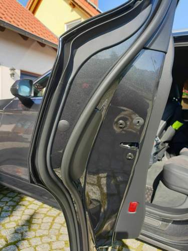

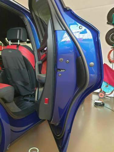

seit dem fl fehlt hinten an den Türen eine Dichtung. Schaut mal nach und vergleicht. Das könnte auch ein erhöhtes fahrgeräusch zur Folge haben.
Edit: Auf dem Bild sieht man die Dichtung ganz außen beim fl fehlt diese.

Könntest Du auch ein vergleichbares Bild vom FL einstellen?
Guten Morgen,
anbei das Bild aber rechte hintere Tür meines SQ5 FL gebaut 02.07.2021 Auslieferung 13.09.2021.
Da fehlt die Dichtung. 🙁😠
Dichtung SQ5
Wird bei mir dann analog sein.. Von der Seite kommt der Lärm aber nicht - außer das Echo lässt es anders anhören. Schade Audi, nicht nur spart man an der Unterschäumung in den Türen beim FL (härterer Kunststoff), nun auch an Dichtungen..
Danke für die Information mit der Unterschäumung. Ausschließen kann man trotzdem nicht, das der krach daher kommt.
Diese Dichtung ist jedenfalls nicht für Feuchtigkeit relevant. Kann schon sein das es da von hinten laut wirkt und da von beiden Seiten dann rüber kommt wie von unten.
Ist ja schließlich direkt am Hinterrad. Ärgerlich. Ich versuche es nachzurüsten und berichte dann hier.

Bei meinem SQ5 aus 12/2019 sind diese Dichtungen an den Hintertüren auch nicht verbaut, hat also anscheinend nichts mit dem Facelift zu tun. An der Geräuschkulisse bei meinem kann ich nichts negatives bemängeln, finde durch das Akustikglas ist er sehr leise.
danke für das Feedback. Es wird trotzdem immer verwirrender, was nun dazu gehört und was nicht ... Ist mir nur aufgefallen, da ich bei beiden Kühen eine Handwäsche gemacht hatte ...^^
