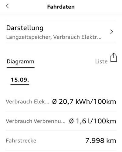

Anbei ist der Verbrauch meines 55-er nach exakt einem Jahr und 8.000 km. 90% Stadtverkehr in Berlin 30-50 km/Tag, zwei Urlaubsfahrten 1.000 und 450 km und einigen Umgebungsfahrten mit ca. 80 km.
Bei der Urlaubsfahrt vollbeladen und mit 2 Fahrrädern auf der AHK, lag die Reichweite vollgetankt und vollgeladen bei 840 km. Ab der Autobahnauffahrt fuhr ich im Batterie Save Modus und konnte im Kurort (SPO) immer elektrisch Fahren. Hatte auf der Heimfahrt noch 8 km elektrische Reichweite für die Fahrt von der Autobahn bis Nachhause. Der Verbrauch auf der Autobahn lag bei 7 L.
Vorher hatte ich einen Q5 (8R) als 3,0 TDI (258 PS) und der durchschnittlicher Dieselverbrauch in der Stadt lag bei 10-11 L. Jetzt Fahre ich in der Stadt zu 98% Elektrisch. Für mich ist das Auto perfekt, wobei ich gerne etwas mehr elektrischer Reichweite hätte ;-)

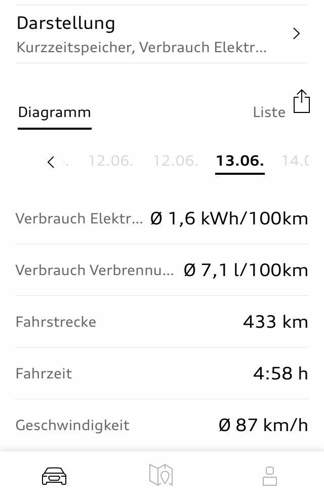

Mit den Kindern an Bord und den Fahrrädern auf der AHK fahre ich nicht schneller als 130. Im durchschnitt inkl. Landstraße und Ort-/Stadtverkehr ca. 90. Siehe anbei den Verbrauch auf der Rückfahrt von SPO nach Berlin.
Verbrauch Q5 55 TFSI e
