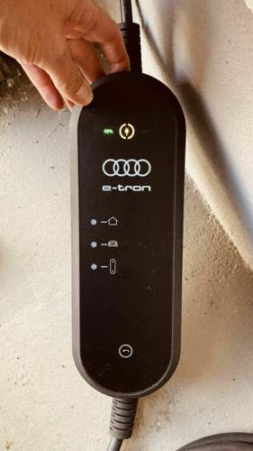

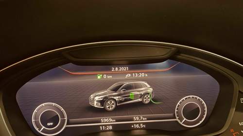

Hallo Gemeinde ,
ich habe mir gestern beim freundlichen mal einen Q5 55e ( altes Model ) zum testen ausgeliehen. Mir ging es in erster Linie darum , ob meine Stromleitung zur Garage ( 10Ah Abgesichert ) das Audi Ladegerät aushält. Da eine Anschaffung nur dann Sinn macht . Leider war der Accu des Q5 leer, so dass ein voll elektrisches fahren nicht möglich war . Das werde ich die Tage noch einmal nachholen .
Aber jetzt zu meiner Frage .
Ich habe den Q5 in meiner Garage zum laden angeschlossen und die Sicherung hat gehalten . Das Ladegerät zeigt 50% Ladung an und die grünen LEDs am Ladegerät und am Auto werden hell und dunkelgrün pulsierend . Ist das so richtig wenn der Wagen lädt ??
Ich habe mal ein Foto angefügt. Bedeutet die Uhrzeit 13:20h im Auto Display ,dass der ACCU in 13:20h voll geladen ist ?? Das wäre für mich akzeptabel . Ich habe einen Arbeitsweg von 9 Km müsste also alle 3-4 Tage von Nachmittags bis morgens Laden .
Danke für Eure Antwort

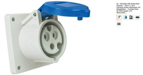

@HaseIgel
Hier noch mal der Ingolf . Meinst du so eine Camping Steckdose ? Ist bei dem Audi Ladegerät so ein Stecker mit im Lieferumfang ?
Danke und Gruß Ingolf
Camping-steckdose
Genau so eine Dose meinte ich. Ob ein passender Stecker da beim Audi dabei ist, weiß ich leider nicht, da mein TFSIe erst bestellt ist und ich mindestens noch ein halbes Jahr drauf warten muss.
