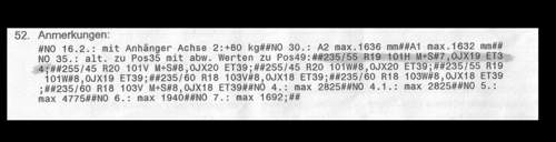

guck ma hier, es hat schon mal einer die COC gepostet vom 55 TFSI e ...
https://www.motor-talk.de/.../coc-55tfsie-i209730627.html
sieht gut aus mit Deinen Rädern 😉
@huckup schrieb am 21. Oktober 2020 um 12:45:21 Uhr:
Moin allerseits. Da wäre ich mir nicht so sicher. Es zählt die zum Fahrzeug erstellte COC und keine andere von irgendwoher. Bei mir zum Bsp. ist bei 18 Zoll Schluss. Q5 55 TFSI e, Zulassung Mai 20, s-line Auslieferung mit 20 Zoll.
COC ist übrigens immer dabei, weil ohne COC keine Zulassung, also dem Freundlichen auf die Pelle rücken.

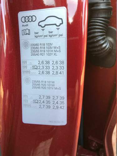

Was sagt denn der Aufkleber am Rahmen innerhalb der Fahrertür?
KOMMANDO ZURÜCK, der Felgenzulieferer hat vorhin bei meinem Händler angerufen. Er sei durch die Nachfrage stutzig geworden und hat das intern nochmal nachvollzogen. Der interne Datenbankeintrag sei falsch gewesen. Die Räder sind falsch.
In der Tat darf der Q5 55 TFSI e NICHT mit 17" Rädern betrieben werden.
Mein Händler hat sofort die richtigen Felgen und Reifen in 18" bestellt per Express und will diese so schnell wie möglich montieren. Mehrkosten entstehen nicht.
Ohne die Frage hier im Forum und die nachfolgende Diskussion wäre ich darauf nie gekommen, hätte nicht beim Händler nachgefragt und wäre mit Rädern ohne Betriebserlaubnis gefahren. 😠
@Alpharetta schrieb am 21. Oktober 2020 um 14:41:36 Uhr:
Danke für die Idee. Habe ich mir dann eben auch mal angeschaut. Foto anbei.
Reifen Q5 55 TFSI e
Hammer irgendwie, wieso ist denn 55 TFSIe nicht gleich 55 TFSIe 😕
