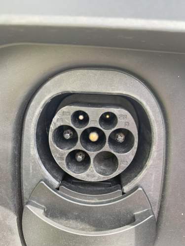

nach 15,5 Monaten Wartezeit ist mein Q4 40 nun da.
Aktuell lädt er aber nur einphasig.
Also bei mehreren 11 kW Wallboxen mit 3,5 kW.
Bei einer 22 kW Wallbox mit 7 kW.
Jemand eine Idee wieso das sein kann?
Danke

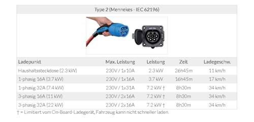

Der 35er kann einphasig bis 7,4kWh
Der 35er kann Zweiphasig bis zu 7,2kW.
Einphasig kommen sie alle nur auf 3,6kW.

Ich antworte mal, weil ich einen 35er bestellt habe.
Mit den 7,2kW kann ich noch leben und die Batterie schont es zusätzlich...auch wenn das vermutlich zu vernachlässigen ist. Könnte er hingegen nur einphasig laden, wären es ja nur 3,6kW an einer 11kW-Wallbox. Das wäre dann selbst mir zu mager denn meine WB hat nur 11kW....wäre für mich ein KO-Kriterium.
Ich habe mal kurz nachgesehen. Ist zwar leicht offtopic, aber Q4 und einphasig :-)
Gemäß ev-database, kann der Q4 35 1phasig mit 7,2kW geladen werden, wenn auf nur einer Phase, Strom mit einer Stärke von 32A ankommt.
Und wenn drei Phasen anliegen, das ist ja Standart, wird er mit 2 x 16A geladen.

Q4 war nun in der Werkstatt und Überraschung auch dort hat er nur mit 3,5 kW geladen.
Ergebnis ist, dass das interne Ladegerät defekt ist und ersetzt werden muss.
Aktuell sieht es mit Ersatzteilen wohl schwierig aus. Stand jetzt frühestens Anfang Juni verfügbar.
