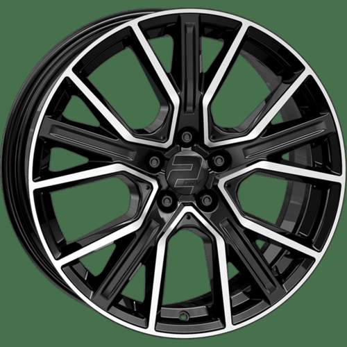

Hallo
Was haltet Ihr von diesen Felgen
2WRD WH34 8.5x20 ET40 ABE Wintertauglich
800x800-cc-xxxxxx
2drvwh34
Sehr schick!

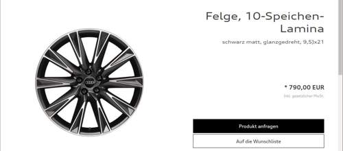

@TomReg schrieb am 1. September 2023 um 12:13:42 Uhr:
@Q4-Peter Seit wann ist die schwarze Felge Glanzgedreht, poliert oder galvanisch verchromt? Sie ist einfach schwarz beschichtet?
War einige Tage offline.

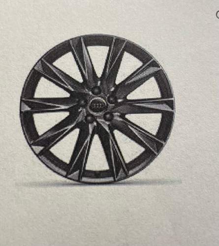

Felge Lamina
@Q4-Peter Meine ist komplett schwarz.

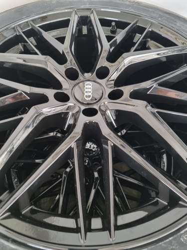

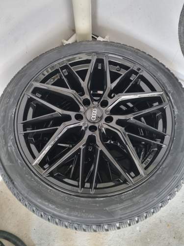

Heute habe ich meine 20 Zoll abgeholt.
Damina DM08 20 Zoll Kompletträder Winterräder mit Hankook komplett 1690.
