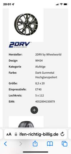

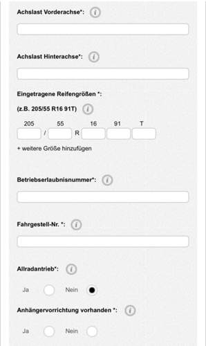

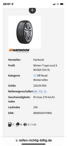

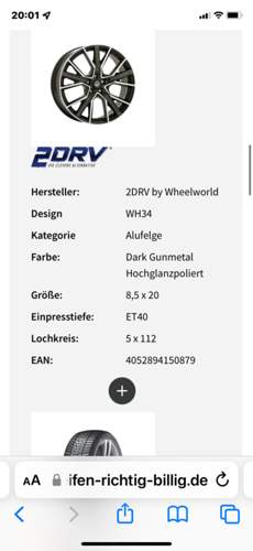

Da die Preise für Felgen und Winterreifen vermutlich in den nächsten Wochen absteigen werden, wollte ich bevor mein Q4 40 vermutlich in KW42.-43. Kalenderwoche zur Abholung bereit steht mir einen Satz Winterreifen inklusive Felgen bestellen. Der Internet Anbieter macht die Sache aber deutlich komplizierter als sie eigentlich ist. Auf der ABE der Felge ist der Q4 40 e-tron freigegeben. Er möchte jedoch die angeforderten Informationen siehe die zwei Fotos von mir haben damit er eine Freigabe erstellen kann und mir den Radsatz mit Garantie verkaufen kann. Ohne die Angaben würde er mir die Reifenkombination nicht liefern.
Wer kann mir helfen und aus Seinem Fahrzeugschein mir die erforderlichen Informationen geben?! Fahrgestellnummer selbstverständlich nicht nötig. Ich würde mich über eine mithilfe sehr freuen!

Also, ich habe die Erfahrungen gemacht, dass es nur wenige Fremd-Felgen gibt, die eine wirkliche Zulassung für den Q4 haben. Selbst zu den 35,40,45 und 50 gibt es Unterschiede. ABE, sollte immer mit dabei sein. Was wichtiger ist, sind die Einpreßtiefen vorne und hinten, die differieren. Außerdem habe ich festgestellt, dass die 21 Zoll Felge mit Winter-Reifen einen höheren Verbrauch haben, als die Sommerreifen. Allgemein wird gesagt, 19 Zoll bringen 30km Vorteile. Man hat dann aber keinen vollen Radkasten. Der Händler könnte doch hier helfen und die Angaben machen!
Habe mit Hankook Winter i*cept evo3 beste Erfahrungen gemacht. Im Test waren Michelin Pilot Alpin 5
gleich auf.
Stimmt. Aber die Wheelworld WH34 20Zoll mit Et40 hat ein Gutachten.
Der Händler möchte trotzdem alle Daten vom Q4 40 … 😕
Hier weitere Infos abrufen
https://reifen-groessen.de/size/audi/q4/2021/
Audi Q4 40:
235/50R20 100T Vorderachse 8Jx20 ET45
255/45R20 101T Hinterachse 9Jx20 ET42
