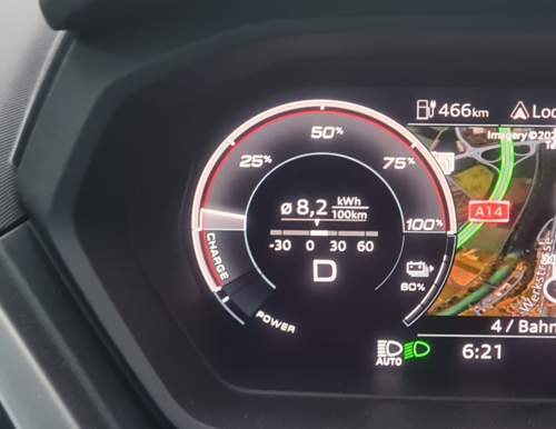

Bei den jetzigen Temperaturen schaffe ich mit 80% nur noch 230 km bis der Akku komplett leer ist. Durchschnittsgeschwindigkeit 41 km/h. Im Sommer bei selber Strecke waren es 380 km mit 49 km/h. WLTP knapp verfehlt.
Mit dem 50er im sommer nur 380km 80%? Dann fährst aber ü 150km/h? Kann doch nicht sein bei Durchschnitt kanpp 50ig?
Das hat bei mir schon anders ausgesehen, sobald ich etwas weniger AB gefahren bin. Ist aber ein 40ger. und der neue Motor soll ja noch sparsamer sein.
466km
Ich glaube 8,2kwh sind ein Wert wo der Q4 bergab gerollt ist... bzw. schafft das keiner auf einer normalen, längeren Strecke....
ich denke bei gemächliche Überlandfahrt oder Stadt so 15-18kW (fast schon egal ob 40, 45 oder 50er) und auf der Autobahn ist man bei einer Geschwindigkeit von 120-130 bei ~22-25kW im Winter auch gerne mehr sind ein "normaler Verbrauch"
Natürlich kann man mehr weniger verbrauchen, gerade das Höhenprofil macht schon was aus, aber ganz ehrlich alles unter 15kWh über größere Distanzen ist ziemlich unrealistisch... und da ist schon die Durchschnittsgeschwindigkeit nicht hoch
