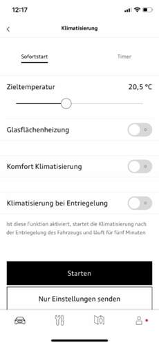

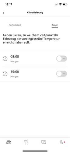

Nein, die Heizung startet erst, wenn ich das Auto einschalte (s. Bilder)
K-tom-audiapp
K-tom-audiapp
Sende die Einstellungen sicherheitshalber nochmals per App zum Auto.
