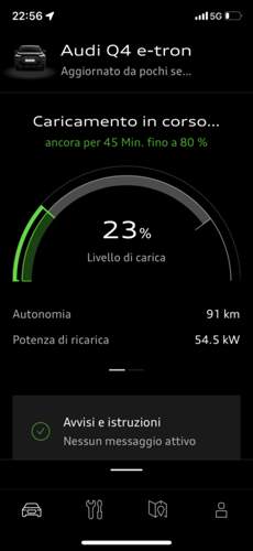

Angehängt die Details meine letzte Ladung (von 7% bis 80% SOC) nach 170 Km Autobahnfahrt (letzte 50 Km mit viel Rekuperation). Die Ladeleistung ist nie über 60 kW gewesen obwhol Akku temperatur war über 20°C !!!

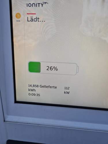

Da muss was falsch sein. Hatte vor einem jahr mit dem leihwagen über 100kw bei eisigen tempi. Und nur 80er 100ert strecke gegahren. Gestartet bei 11%. Neue softi sollte ja besser sein
112kw

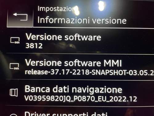

@ Reifenreich
Ich habe die SW Version 3812 drauf

Sw-version
@Spybotic schrieb am 19. Januar 2023 um 21:15:53 Uhr:
@ Reifenreich

Und was war die Leistung des Laders genau? Die Kurve sieht für mich nicht nach Limite des Autos sondern nach Limite des Laders aus
@P4trick
So sieht es aus, passt auch zur Ladestation, die ja 2x 60 kw abgibt, theoretisch bei einfacher Nutzung Max. 120. letzteres funktioniert nicht, somit 60 als Limit.
Aha gerade im PDF gesehen. Ja und wenn die Zuleitung nur 60kW ist dann ist das damit Limitiert. Nur weil der Charger das kann heisst auch nicht dass der das liefern kann.
Solche Tests sind nur bei Ionity 300kW Lader sinnvoll
Laut Datenblatt die Ladesäule ABB Terra 124HC CC sollte 1x120kW oder 2x60kW liefern. Nächstes mahl werde ich eine volle Ladung mit Ionity machen. Zur Info, Letzes mahl mit Ionity und 23% SOC die Ladeleistung war ca. 55kW und nie über 60kW.
