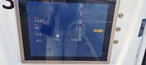

175kW ist ja mal eine Ansage!

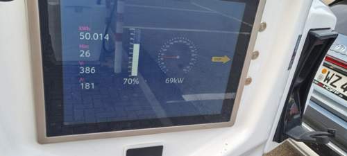

26min 14-70% ist mal nicht schlecht, bis 80% warens ca. 33min?
@P4trick schrieb am 6. August 2022 um 08:03:03 Uhr:
Nach 26 Minuten habe ich beendet, war mehr als genug, also 26 Minuten für 9 bis 70. Begonnen bei 9%, lief recht schnell hoch, hatte nach 2 Minuten die 175, nach einer Minute bereits gute 150, die er bei etwas über 20% dann auch wieder hatte. Für einen 50er finde ich das top.

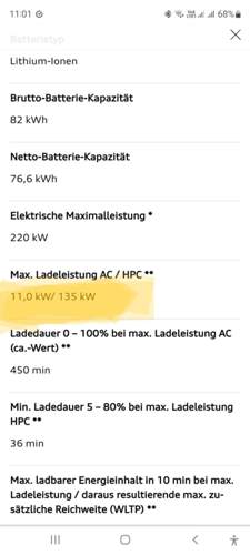

Man hat mir gesagt dass der Q4 nur bis 135 kW laden kann.
Habe ich da einen Denkfehler?
Glaube nicht. Als noch beim großen Akku die 125 kW von Audi als Peak genannt wurden, berichteten manche Leute von 135 und mehr. Jetzt sind es wie in meinem Fall sogar 176 kW im Peak gewesen, wahrscheinlich habe ich eine optimale Ladesituatiom gehabt.
Der 40er soll ja eine noch bessere Schnellladeperformance haben, über die gesamte Kurve hinweg. Ist auch wichtiger als ein hoher Peak, der kaum gehalten wird.
