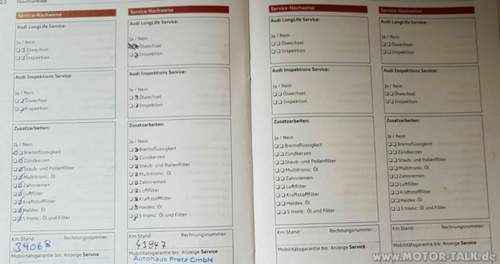

Danke. Da steht aber doch nicht, was als nächstes ansteht.
Oder bin ich blind? Siehe Anlage aus dem Serviceheft.
Bild-1
Du hast doch aber auch Seiten dabei, wo steht ab welcher km Leistung was gemacht wird oder nicht?
Es ist zwar nicht die genaue Aufschlüsselung da, aber das die Bremsflüssigkeit nach 36 Monaten gewechselt wird und dann alle 24 Monate.
Genauso das S-tronik Getriebeöl nach 60 Tkm, Staub Pollenfilter alle 2 Jahre und so weiter.
Dann musst du auch dort eine Seite haben, wo der Service-Umfang steht ,der alle 30Tkm oder eben alle 2 Jahre steht.
All das steht im Serviceplan/Heft und kannst dort nachgucken.

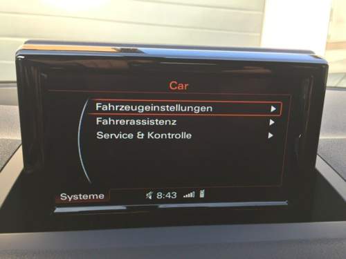

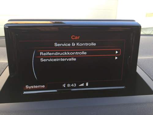

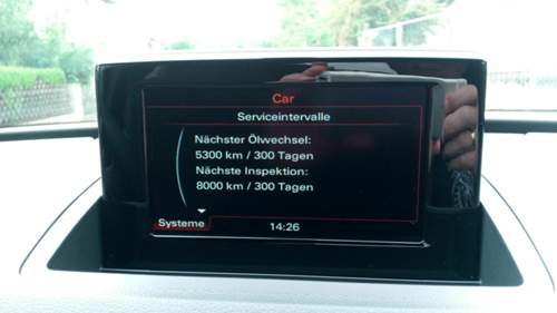

Wenn du vor zwei Jahren eine Inspektion hattest, dann bist du jetzt damit wieder dran. Denn es gilt: ca. alle 30.000 km oder alle zwei Jahre, je nachdem was früher eintritt.
Schau mal im MMI, da gibt es einen Punkt unter Car/Systeme der Service & Kontrolle heißt. Hab unten mal die Menüs angehangen (sind aus dem A1, sollte aber mit dem Q3 übereinstimmen). Da wir genau gezeigt wann welcher Service fällig ist.
