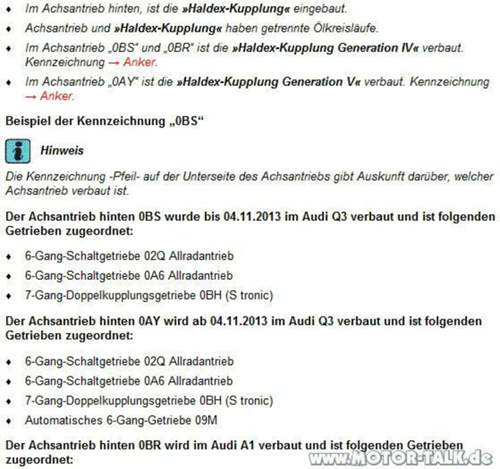

Kann mir jemand sagen ob im Q3 schon die 5. Generation der Haldex-Kupplung die ja komplett wartungsfrei seihen soll verbaut wurde oder noch die 4. Danke.
Die Haldex-Kupplung wird von Borg-Warner hergestellt und von dort bezieht VW/Audi sie. Ich habe bei Borg Warner angefragt, welche Version der Haldex-Kupplung z. Zt. bei VW/Audi verbaut wird. Seit Modelljahr 2014 ist es die Version 5 ohne Oelfilter. Alle 3 Jahre Oel wechseln,unabhängig von der Laufleistung.
Die Haldex 5 soll robuster sein als die Haldex 4 und schneller/feinfühliger reagieren.

Wurde ab Januar 2013 umgestellt.
So ist es, ab 2013 Haldex V - gottseidank! Ölwechsel zwar alle 3 Jahre, aber kein Filter und keine Pumpe. Zuverlässigkeit enorm verbessert.

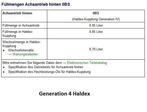

Hab da noch was zur Haldex-Generation herausgefunden:
sowie zur Füllmenge:
Nur welches Öl einfüllen ???
Generation
Haldex
Einen Ölfilter hab Audi nicht erwähnt, gibts da überhaupt einen ???
Muss das Achsöl im Differential auch gewechselt oder ist dies Wartungsarm ?
