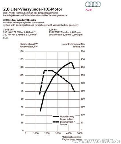

Das ist so aber nicht ganz richtig.
Nicht die Leistung nimmt mit höheren Drehzahlen (höher als was?) erst einmal ab, sondern das Drehmoment fällt nach einer kurzen Plateauphase wieder leicht ab. Da Leistung aber vereinfacht gesagt das Produkt aus Drehmoment und Drehzahl ist, wird der Drehmomentabfall/ Leistungsabfall mit weiter steigender Drehzahl wieder z.T. kompensiert. So erreicht der 177PS TDI sein Leistungsmaximaum erst bei 4200 U/min (siehe Leistungsdiagramm).
Das von mir angesprochen höhere Ausdrehen der Gänge im dynamic mode des drive select geht aber bei weitem nicht bis zu diesen 4200 U/min. Dies ist erst im S Modus des Automatikgetriebes der Fall und dann wird auch bis fast zum roten Bereich ausgedreht (Krawallmodus lt. @Hemmi 😉 ).
2-0-tdi-177-ps-380-nm Leistungsdiagramm
