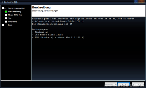

Ich traue mich kaum ein neuen Fred aufzumachen, Gruß an Senti, ich habe recherchiert :)

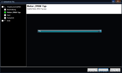

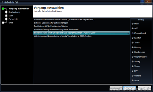

ist es jemanden gelungen den PWM Wert des TFL anzupassen? Standardmäßig sind 8% eingestellt, ich gehe davon aus, dass das mit Xenon an der Fall ist. Für meinen Geschmack zu dunkel. Hat jemand ein anderes STG als ich und würde es mal testen? Ich habe das 4F0 910 279 N. VCP scheint jeden Wert abzulehnen und sich dann bei der Seed and Key Authorisierung zu verschlucken.
Bitte keine Legalitätsdebatten, das muss jeder selbst wissen.

Mein Bruder ist Entwicklungsingenieur bei einem Scheinwerferhersteller und hat mir gesagt, tagsüber hätte ich 100% PWM und nachts mit Xenon ein sind es eben noch die 8%.
Im VCP steht man braucht mindestens Index K, ich habe N, was höher ist, aber dass die Index nie logisch sind, ist ja bekannt. War das ILM STG nicht das, von dem es auch eine high und low variante gibt? Ich kann z.B. die Fußraumleuchten während der Fahrt nicht einschalten oder dimmen und habe daher ein LOW STG.

Also gut, falls jemand VCP besitzt und es ausprobieren möchte und Erfolg hat, gerne hier melden. Dann diskutieren wir weiter...

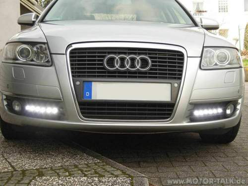

Ich hänge mich hier mal schnell und fast unauffällig rein. Mein Dicker muss demnächst zum TÜV, und mir ist im Moment unklar, ob das von mir nachgerüstete TFL in der Stoßstange bei bestimmten Verhältnissen dimmen muss oder nicht, oder gar ganz ausgeschaltet sein sollte. Bislang ist das mit Zündungsplus verbunden, und leuchtet immer, egal, was sonst noch für'n Licht an sein sollte.
Grüße, lippe1audi
Taglicht01
Grüße, lippe1audi
Ich hatte es ja letzte Woche erst durch.... bei mir ist zwar das S6 TFL verbaut und man kann es nicht pauschalisieren da jeder Prüfer anders arbeitet ABER bei mir hat er davor gekniet und ich musste mehrmals AUS/EIN schalten damit er kontrollieren kann ob es abdimmt.
Laut StvZo sollte es abdimmen oder ganz ausgehen.
Meins ist über einen Poti regelbar... von 5%-100%. Meine Einstellung ist auf ca 40%, soweit sollte es auch mind. abdimmen wenn Abblendlicht angeschaltet wird.
Aber wie gesagt... das kann von Prüfer zu Prüfer und Prüfstelle zu Prüfstelle nders gehandhabt werden.

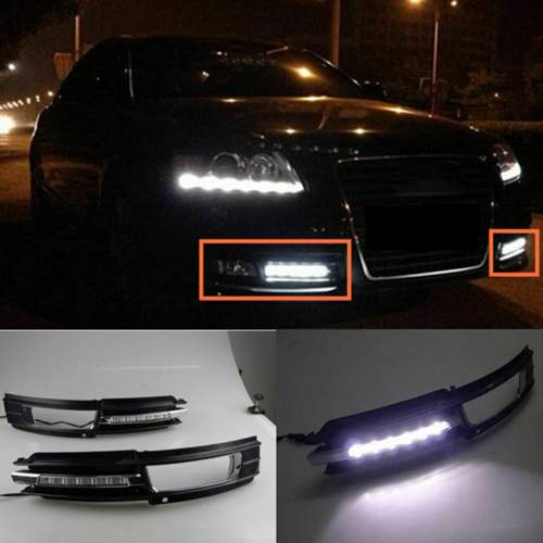

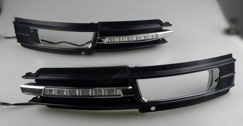

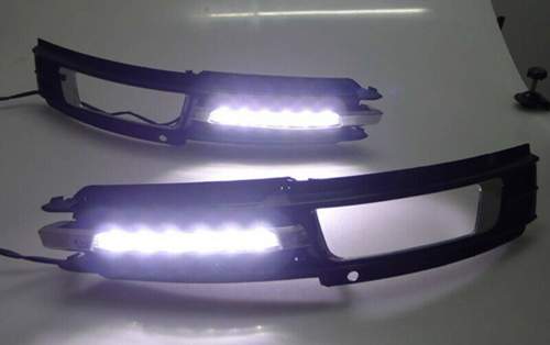

Das von Lippe schaut schon cool aus, ich hole mir das als fertige Blende, dann habe ich 2 TFL. Dann noch NSW an und ich hoffe am Berg ziehen mir dann keine 50PS Polos mehr in die linke Spur.

Du könntest mit den 4 TFL an der StVZO bzw. ECE-Regelungen für TFL scheitern. Bspw. erlaubt die ECE-R48 Richtlinie maximal 2 TFL. Schau Dir vor dem Umbaulieber die Angaben auf den TFL an, mit welcher Richtlinie die laufen.
@Toshy schrieb am 27. November 2016 um 22:15:11 Uhr:
