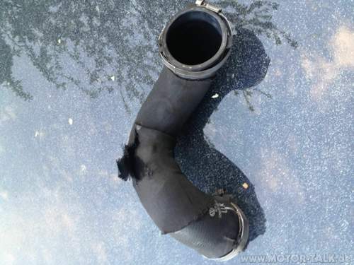

Hallo, sorry - habe in der SUFU nichts passendes gefunden:
Mein Turbo mach seit einigen Tagen Geräusche, wenn er einsetzt. Es hört sich so an, als ob die Lüftung im Innenraum einfach nur höher dreht. Kein Pfeiffen oder Klappern und auch keinerlei Leistungseinbuße. Nur dieses pustende Geräusch. Bei Gaswegnahme und Turboabschaltung ist alles sofort wieder ok. Habe per VCDS noch nicht ausgelesen. Mache ich mal kurzfristig. Hat vielleicht jemand ne Idee ???
2,7 Quattro Mod.2007 aus 2006, 189 TKM, fast nur Autobahn, sonst alles im Bestzustand. Longlife-Öl alle 15TKM.
So,
zum Abschluss nochmal die Bilder des kaputten Ladedruckschlauchs.
Es handelt sich wohl um den Schlauch direkt vor der Drosselklappe.
Der Spass hat mich incl. Schlauch und Arbeitszeit 132 EUR gekostet...da bin ich wohl mit einem blauen Auge davon gekommen.
Vielen Dank an Alle, die geholfen haben!

Find ich gut, dass du Ihr nochmal offen Kund tust, wo das Problem lag. Immer die bösen Schläuche...:)

Ich wollte hier nochmal abschliessend das Ergebnis meines Problems bekannt geben.
Der Ladedruckschlauch (sitzt rechts vorne, wenn man vor dem Auto steht) hatte einen recht grossen Riss. Daher kam das pustende Geräusch und auch der Notlauf.
Der Schlauch kostet bei Audi ca 60-70 EUR. Incl. Einbau habe ich in der Werkstatt meines Vertrauens (nicht Audi) ca 140 EUR gezahlt.
Ich stelle nachher, wenn ich zu Hause bin auch gerne noch ein Bild von dem Schlauch ein.
Ich hoffe, ich konnte jemandem helfen.
Gruss
kamig
P.S. Vielen Dank an alle, die sich hier engagiert und geholfen haben.

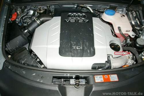

kannst du mir bitte die Teile-Nummer mitteilen?
Bei meinem A6 4F TDI ist auch vorne rechts ein Schlauch gerissen (siehe rotes Pfeil im Bild), es pfeift, wenn ich Gas gebe, auch bei niedriger Geschindigkeit.
Hat es vielleicht die Teile-Nummer 4F0129615D?
Bitte dringend um Rückmeldung!
Danke
203595903-w988
Du meinst aber schon den dicken Schlauch vor der Drosselklappe und nciht den dünnen oder ?

Ja. Den dicken Schlauch meine ich. Siehe pfeilspitze
