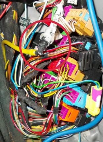

Bei mir brummt neuerdings die Pumpe rechts hinten wenn ich den Wagen entriegle oder verschließe; ich nehme an das ist die Pumpe für den Heckscheibenwischer ?
Wasser kommt aber keins; muss ma gucken ob überhaupt noch eins drinne ist ;-))
Weiß jemand was da los ist ?

Von den 2 schläuchen ist ja einer dicker und einer dünner, welcher führt denn wohin ?
Und falls die undichte stelle direkt an den Anschlüssen an der Pumpe ist, wie ließe sich das mit einer Unterdruckpumpe überhaupt feststellen ?

Der Anschluss ist nicht im Faltenbalg sondern in der unteren Seitenverkleidung.
ZV
An der heckklappe ist doch auch ein gummischlauch als verbinder, ist der im FAltenbalg rechts oder links ?
Geht wohl öfter mal kaputt.
Der ist auf der Rechten Seite.
IN fahrtrichtung nehme ich an; da ist bei mir ein Kunststoff rippenschlauch (dm ca 7 mm) sieht aber soweit man das sehen kann gut aus;
würde das eigentlich irgendwo zischen wenn was undicht ist ?
Jo, in Fahrtrichtung.
Ich glaube schon das man das Hört.
