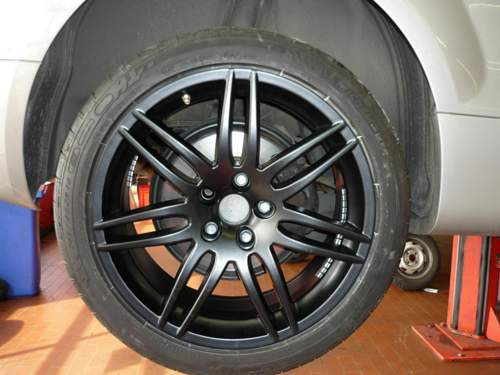

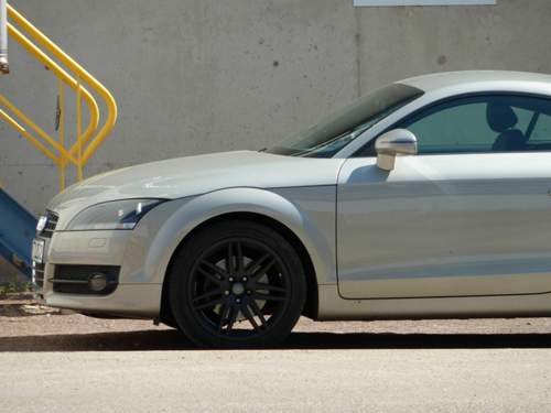

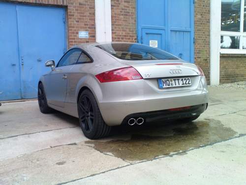

Ich hab nur gute Erfahrungen gemacht, vorallem werden die nicht so schnell "dreckig".
Verschiedene Bilder anbei...
Img-0050
P1000175
P1000175
