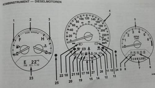

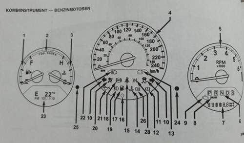

ca. alle 200 km geht bei meinen Diesel die Kontrolllampe an, die es laut Bordbuch nur beim Benziner gibt, auf dem Bild ist das die Kontrolllampe Nr. 28 ( 28. Kontrollleuchte Elektronische Drosselklappensteuerung), Motor kurz aus und es geht wieder ca. 250KM ohne das sie aufleuchtet. Komisch.
Aber wenn an dann keine volle Leistung.
soweit so gut, kann mir da jemand weiterhelfen?

28 Leuchtet obwohl sie das nicht dürfte
Leuchte 28 beim Benziner
Beim Diesel nicht vorhanden, lt Bordbuch

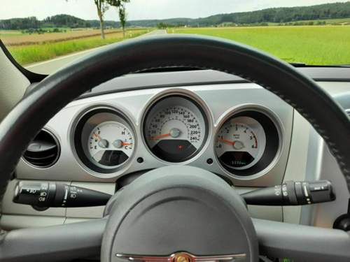

Sehr merkwürdig. Hat dein Tachometer die Glühwendellampe? Wenn nicht ist offenbar ein anderes Kombiinstrument eingebaut worden.

Ja meine Kombiinstrument hat die Glühwendellampe.
