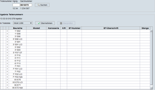

Das Problem ist bei BMW bekannt und im Tester hinterlegt, es sind die Injektoren. Bei allen Berichten werden / wurden diese auf Kulanz getauscht. AUCH IN DEUTSCHLAND (!)
Injektorenprobleme haben ja alle Modelle quer durch die Hersteller.
Lass es machen (dauert einen Tag) danach hast Du 8 neue Injektoren mit dem aktuellsten Änderungsindex und alles ist wieder gut.
Ich tippe auch auf die Injektoren. Der erste Satz wurde, samt zweier Hochdruckpumpen, bei 65 tkm gewechselt. Ging komlett auf Kulanz, da die Gewährleistung drei Monate abgelaufen war. Damit war ich zufrieden. Das hieße aber auch, dass alle 50 - 60 tkm ein Satz Injektoren für rund 4.000,- € fällig wäre. Hmmm ....
Ich kann Dich gut verstehen!

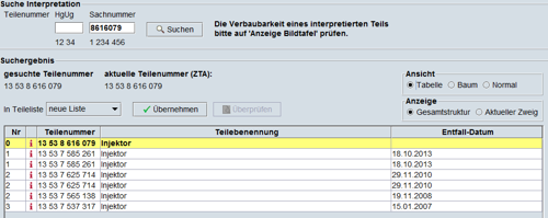

Wenn man bedenkt, dass der aktuelle Änderungsindex bei 13 (sic!) angekommen ist, dann erkennt man aber auch, dass hier durchaus Bewegung in der Sache bei BMW ist.
Was bedeutet der aktuelle Änderungsindex von 13 für den Laien?
Es bedeutet, dass man das betroffene Bauteil immer weiter optimiert und verschiedene Baustände hat, je höher der Index, desto öfter wurde das Teil überarbeitet, früher hat man das nur anhand der geänderten Teilenummer gesehen.
Mittlerweile hängt man oft hinten einfach nur einen neuen Index an. Anbei mal nur die Anzahl der Teilenummeränderungen des verwendeten Injektors, hierbei sind die Indexänderungen nicht berücksichtigt.
Capture
Und hier steckt er überall drin, bei weitem nicht nur im N63 Motor.
