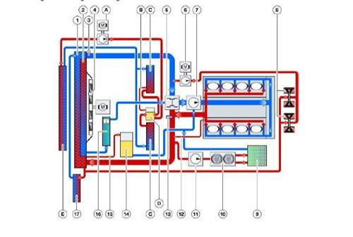

Wie kommt Ihr denn auf 10 (!!!) Kühler?? :rolleyes::rolleyes::D
Anbei das Kühlsystem des N63 aus einem Heißland (US-Version), bei uns ist die Nummer 17 z.B. gar nicht verbaut.
Der Motor ist zwar kompliziert im Gegesatz zu einem 4 Zylinder Dieselmotor folgt er aber dennoch gewisser Regelmäßigkeiten. Auch wenn sich die Werkstätten damit trotzdem furchtbar schwer tun...

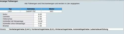

Anbei noch die Aufüllmengen der Flüssigkeiten eines N63 für den deutschen Markt.
Unbenannt
Unbenannt2

1. großer Wasserkühler Motorkühlung und Turboladerkühlung
2. kleiner Zusatz-Wasserkühler linkes Radhaus (Heißland und bei AHK)
3. großer Wärmetauscher für Ladeluftkühlkreislauf
4. linker kleiner Wärmetauscher Ladeluft
5. rechter kleiner Wärmetauscher Ladeluft
6. Getriebeölkühler
7. Lenkhilfewärmetauscher
8. Motorölkühler
9. Wärmetauscher Klimaanlage
10. Wärmetauscher Kraftstoffkühlung
Ok, ich dachte, da über die Menge des Kühlwassers gesprochen wurde, es sind Kühler im Kühlwasserkreislauf gemeint.
Die us versionen haben fast immer einen zusatzkühler im linken radhaus so auch bei mir ist zwar ein 35i aber wird wohl beim 50i ähnlich gehandhabt.
am 5. März 2016 um 7:27
USA = Heißlandausführung
Ich bin fast der Meinung, dass meiner ebenfalls irgendeinen kleinen Kühler im linken Radkasten hat. Bzw. ist in der Frontschürze neben den NSW ein Gitter und direkt dahinter ein Kühler.
am 5. März 2016 um 10:17
Das ist (sicher) der Motorölkühler. Sonst hättest Du in beiden Radkästen einen Kühler (Heißland).
am 5. März 2016 um 11:46
Oder eben ne AHK ;) muss ich doch glatt mal schauen. Dann sollte meiner das ja auch haben...
