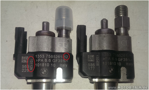

Wenn du die ganz neue Injektoren-Revision verbaut hast würden mich zwei Punkte interessieren.
1. Hat sich der Klang deines Motors bei geschlossener Haube verändert? D.h., ist das von aussen deutlich wahrnehmbare "Tickern" der Injektoren schwächer geworden?
2. Welche Injektoren-Revisionsstufe haben sie bei deinem Motor eingebaut? (Ich habe Revision 11)
PS: Auf dem Foto liegt Revision 12 neben der Revision 11 (rechts).
Injektor-revision-und-produktionsdatum

am 18. Dezember 2015 um 15:15
Jetzt hab ich erst das Bild angeschaut, die letzte Ziffer ist das Produktions Datum richtig?
Dann solltest du die neueste Generation verbaut haben
Ich hab auch 8 neue und mir kommt er ein wenig leiser vor.
Nummer check ich mal.
