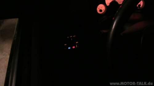

Heute ging es wieder mit den Lichtschalterblock zur sache. Weiße LED als Abblendlicht wurde geändert, da es zu viel gefummel war und ich schon die Schnautze voll habe mit den LEDs Tausch der Originalen Beleuchteten Bauteilen.

Ich würde sowieso alles original lassen bzw. wieder machen.. habe ich bei mir auch gemacht :) LED's habe ich alle wieder rausgenommen, sieht eh nur nach "Kirmes" aus sonst ^^ sag' mal, sehe ich das richtig oder hast du die Tacho Beleuchtung in Rot :confused: :rolleyes:
Themenstarteram 16. September 2012 um 17:52
Ja kommt drauf an. Wenn mal alles einheitlich mach sieht es gut aus.
Ist nicht rot sondern Original gedimmt ;)

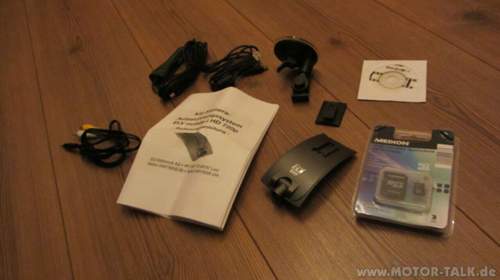

Neue Onboard Kamera "mobile-i HD 720p" + "16GB Micro SDHC" Speicherkarte :)
Damit die Kranken Videos in HD aufgezeichnet werden :D
Mobile-i HD 720p

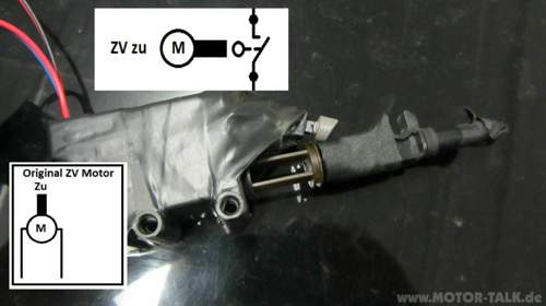

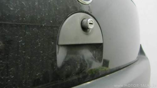

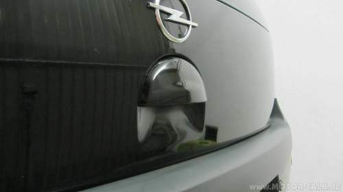

Meriva Heckgriff fertig und funktioniert :)
Viel gefummel und trixerei :D
~5h :rolleyes:

Wie teuer ist das Teil? Gabs das auf eBay? Finde dass ziemlich cool, hätte ich auch sehr gern... Aber wenn dann nur mit Schritt-für-Schirtt-Anleitung =D.
Themenstarteram 22. September 2012 um 21:53
Das Teil kostet bei FOH bestimmt um die 100€. In ebay habe ich dafür knapp 40€ bezahlt. Wobei der Griff sehr selten in ebay.de / ebay.uk.com zu finden ist.
Anleitung ist schwer zu machen. Man brauch viel Phantasie... :D Dazu muss man professionell proschen :D

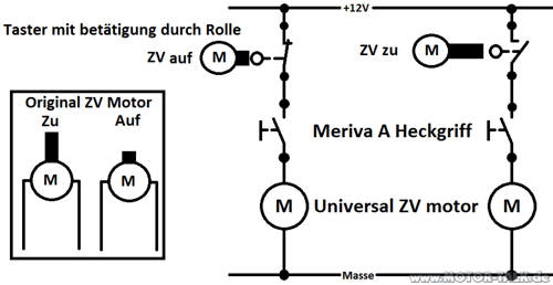

Wow cool! Wie wird der Taster denn angeschlossen?
Ich hab gestern meine Rückfahrkamera und ne Parktronic angeschlossen =)
Themenstarteram 23. September 2012 um 13:28
Hoffe es ist verständlich...
In den 2 letzten Bildern ist der Originale Corsa ZV Stellmotor gezeigt. Dort habe ich ein Taster verbaut. Extrem Fummelarbeit... :rolleyes:
Meriva-heckgriff-zv
Img-3724
Img-3725
