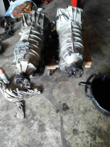

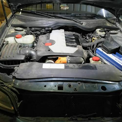

viele kennen mich noch von früher, ich war quasi der Vater des Omega mit 3,0 M57Diesel im Omega im Jahr 2009.
Ich hatte ja bereits vor ca. 4 Jahren angekündigt mit einem Umbau auf 35d anzufangen.
Nun habe ich auch etwas Zeit dafür gefunden.
Es handelt sich hier um den M57d30top d5 mit 286 PS Vollaluminium Motor aus einem E60 535d
Was hier im einzelnen umgebaut wurde erläuterte ich mal in Ruhe.
Ich kann nur sagen, ich habe es mir als selbstständiger KFZ-Meister wesentlich einfacher vorgestellt. Aber bis jetzt konnte ich alle Hürden selbstständig überwinden.

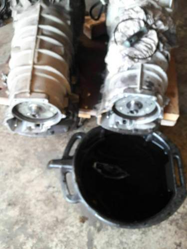

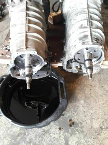

Zur Zeit wird das 5l40e verstärkt mit mehr Lamellen.
Hier gibt's schon mal ein paar Bilder zum Vorgeschmack!

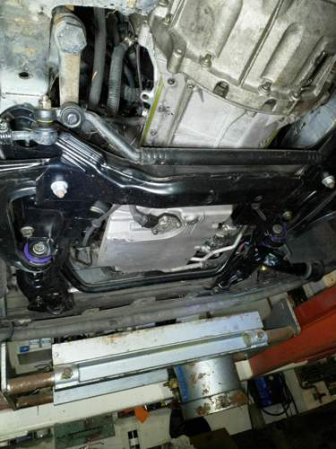

Hallo
Ihr habt lange nichts gehört, weil das Projekt lange warten musste...
Nun bin ich Mal dazu gekommen weiter zu machen.
Die Abgasanlage ist nun von Turbo bis Endschalldämpfer fertig.
Die Woche wird noch die Ladeluftverrohrung samt Ladeluftkühler verbaut. Und wenn nichts schief geht wird dann Mal die erste längere Probefahrt gemacht.

So.. nun war heute die Programmierung dran, 7 Stunden Prüfstand 385ps Motorleistung, 795nm Drehmoment verkraftet das gm 5l40e ohne Probleme, bis 2700 u/min. mussten wir das Drehmoment etwas begrenzen, da sonst die Lamellen vom 4 Gang rutschen, aufgrund der Drehmomentverstärkung vom Wandler.
Bei nassem Wetter und etwas mehr als 1/4 Gas ist das ESP nur am Regeln.
Die cp1 Pumpe hatten wir bei 1800 bar und die schaffte auch den Druck aufzubauen, aber bei viel Menge oberhalb von 4500 U/min brach der Raildruck ein, also sind wir auf 1650 bar runter und das klappt perfekt.
Den Ladedrucksensor haben wir auf einen 4,2 bar Sensor appliziert.
Einmal ist der Ladeluftschlauch bei 3,6 bar abgeflogen.
Das Getriebe schaltet auch unter der enormen lasst einwandfrei rauf und runter.
Ich kann ehrlich gesagt nicht verstehen wieso so viele über das Getriebe schimpfen.
So ich hoffe einen schönen abschließenden Bericht darüber erstellt zu haben
Für die Jenigen, die sich fragen wie fühlt sich diese enorme Leistung in so einem Auto an. Man stellt sich vor, man fährt einen serienmäßigen Omega mit 150 PS und beschleunigt voll durch bis 100km/h, dann entspricht diese Vollgas Fahrt in etwa dem, was der Wagen hier bei 1/5 der Gaspedalstellung bringt.
Bei einem voll aufgedrehten 3 Liter mit 280 PS und einer Beschleunigung von 0 auf 100 km/h bei Vollgas, ist das untenrum leicht vergleichbar, bis ca. 2800u/min und dann setzt so ein gewaltiger Schub bis 4950 U/min ein das sich das wie ein Flugzeugstart anfühlt. Die Beschleunigung von 0-100 und 100-200 muss ich Mal bei trockenem Wetter messen. Bei 170 km/h und nassem Wetter, drehen die Räder bei Vollgas noch durch (trotz 45% Sperre) und das ESP fängt an zu regeln. 🙂
