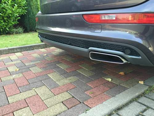

Hi habe mich heute mal an das Projekt mit großen eckigen endrohren begeben. Ist schon eine etwas größere baustelle. Da im spenderfahrzeug die pdc Sensoren nicht im Diffusor sind. Also muste ich beide Diffusor kombinieren. Wurde leider vom Regen unterprochen. Aber ich denke das könnte ganz gut kommen.

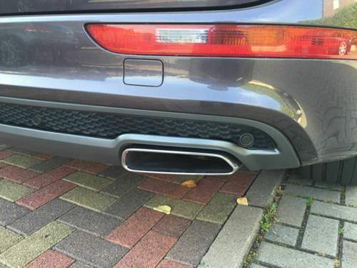

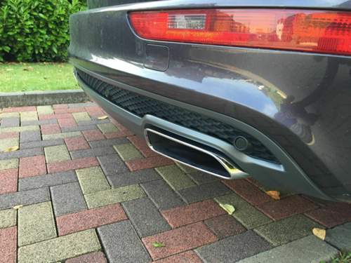

;) Mal 2 - 3 Nahaufnahmen. Sieht auch von nahen wie Original aus...

Ach mal so zur Info. Es sind nur 12,5 cm den endrohre entfernt. Der Rest ist plug and Play kein versetzen der Schalldämpfer keine Spax schrauben oder Zusatzhalter nötig.... :)
Hast Du ne Anhängerkupplung? Wenn ja mach doch bitte noch mal ein Bild mit der ausgefahrenen AHK. Denn von dem "AHK-Loch" sieht man wirklich fast nix - frag mich ob das alles so passt...
Bei den Nahaufnahmen sieht man aber am Wabengitter (unterer Rand) schon, dass das nicht Original ist.
Schmälert die gesamt Aktion aber nur minimal ;)
Themenstarteram 11. Juli 2015 um 17:57
Anhängerkupplung passt nicht 100%. :( der Spoiler wird leicht nach oben geschoben/gedrückt. das mach ich beim nächsten besser... ;)

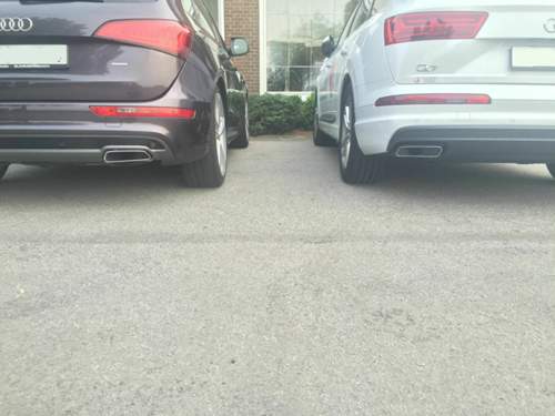

Gestern Abend beim Essen rein zufällig ein Q7. Die Endrohre vom Q7 wirken etwas billig. Vor allem wenn man näher kommt...
Gefällt mir beides sehr gut!
Den Diffusor könnte ich mir durchaus auch am SQ5 vorstellen, allerdings weiterhin mit der 4-Rohr Abgasanlage.
