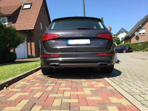

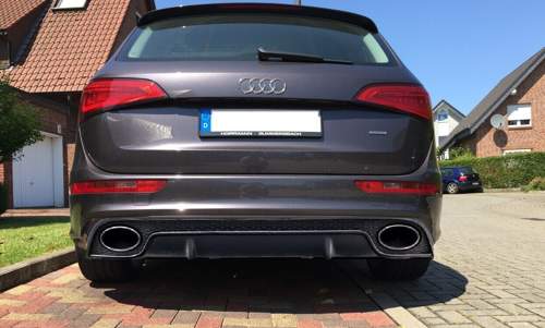

Hi habe mich heute mal an das Projekt mit großen eckigen endrohren begeben. Ist schon eine etwas größere baustelle. Da im spenderfahrzeug die pdc Sensoren nicht im Diffusor sind. Also muste ich beide Diffusor kombinieren. Wurde leider vom Regen unterprochen. Aber ich denke das könnte ganz gut kommen.

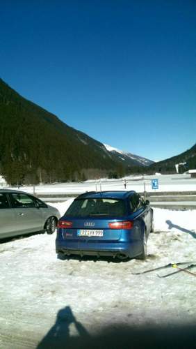

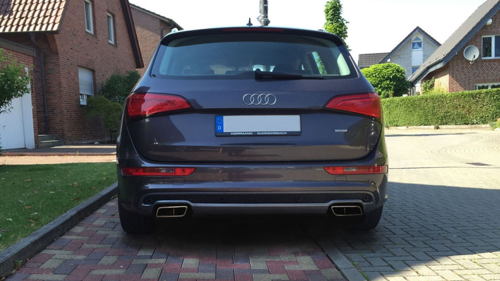

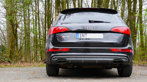

Das Bild mit der Riesen Loch ohne diffusor und das Thema gerade hat mich nochmal zu dem RS Fake geführt... Finde die eckigen passen besser... Hier mal alle drei neben einander.

Bild 2 sieht aber sehr übertrieben aus. Wenn jetzt der Wagen 500PS hätte, dann vielleicht:D
Nein im ernst, das sieht nach viel Kraft und sehr bullig aus.

Du musst bedenken, dass die Rohre im Verhältnis beim Fake zu gross sind.
In echt wären die schon ein wenig kleiner - und das wär dann genau mein Traumheck für meinen Q5!

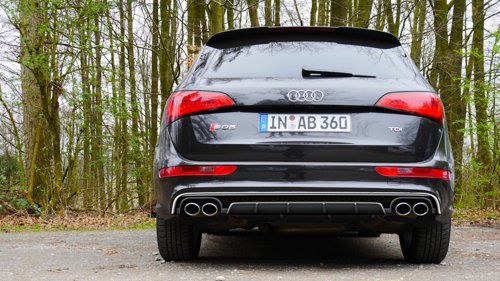

Da in OWL heute so schlechtes Wetter ist .... :D
Stimmig finde ich, wenn überhaupt nur Bild 3 - S6 Diffusor mit originalen Endrohren.
VG Christian
Sq5-diff-r82015-eckig
Sq5-wabendiff-a6-r82015-eckig
Sq5-wabendiff-s6

Der RS6 hat aber auch kein Wabengitter - im Fake ist das der Diffusor vom RS5...

Ist alles machbar. Bleibt dann nur das Problem mit den pdc Sensoren die müssen dann in die Stoßstange. Habe bei mir ja die Endrohre etwas weiter nach innen gesetzt damit die pdc an Ort und Stelle bleiben. Das würde aber bei dem rs6 heck nicht aussehen.
....und die Anhängerkupplung nicht vergessen, die haben auch viele.
Themenstarteram 12. Juli 2015 um 12:12
Das ist kein Ding ist machbar. das nächste Mal mess ich bei dem Maß auch 1000 mal nach und vergess nicht die letzten 5mm wie beim ersten... ;) das waren zu viele Stellen die passen musten. Da ist mir das eine Maß leicht durchgegangen.

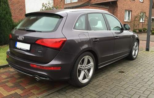

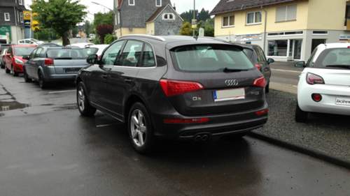

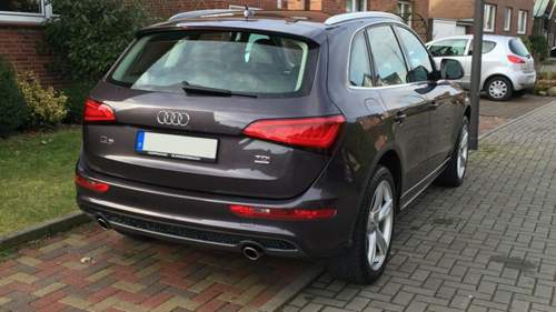

Hi hier nochmal ein zwei Bilder wie alles angefangen hat... :)
Originaler 2.0 tdi
20" Segment 3.0 tdi auspuff
Gepfeffertes kw gewinde
Die Tieferlegung gefällt mir nicht, aber sonst ist er perfekt!

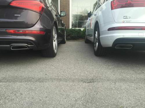

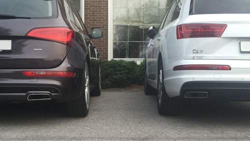

Themenstarteram 12. Juli 2015 um 16:46
Der Abstand Reifen Kante zum Kotflügel ist gleich im Verhältnis zum neuen Q7 siehe Bild. Wollte mich nur anpassen. ;)
