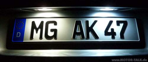

und welche stärke haben die Style-LEDs fürs Kennzeichen? Wollte demnächst auch umrüsten und Kennezeichen/Umfeldbeleutung und Standlicht sollte möglichst alles gleich wirken!
