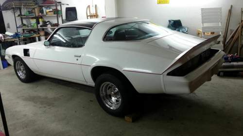

Und da ich gerade einen Haufen Bildern gefunden hab, die zwar fast 2 Jahre alt sind, aber dennoch die mitunter aktuellsten die ich hab.
Das war nach dem ich aus den USA wieder da war, und das Fahrwerk vorne endlich passte.
Manche Fotos, hab ich keinen blassen Schimmer mehr wieso ich die aufgenommen hab.
Also wenn fragen aufkommen, oder es was zu berichten gibt, nur zu kommt jetzt alles hier rein 🙂

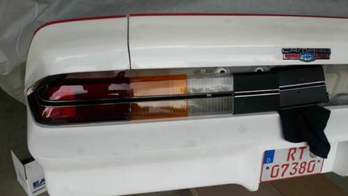

Ach ja, eingebaut sind die übrigends auch. Den Sonntag damit verbracht die Gehäuse der Taillights zu entlacken und zu reinigen. Denn die sind vom Vorbesitzer innen Silber lackiert worden, als die Dichtungen alle noch drin waren. Und dann ist anscheinend ohne Glas drauf, das Auto weiß lackiert worden, als die Gehäuse drin waren.
Hoffe der Chromlack kommt so raus wie ich das mir vorstelle.

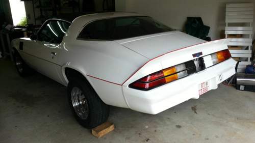

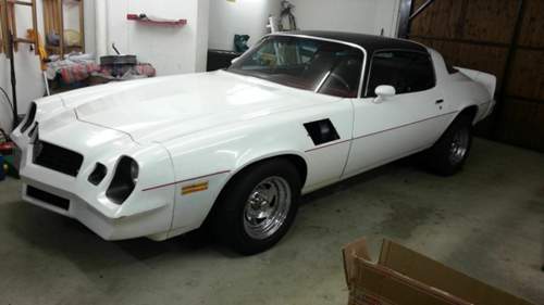

Gestern Abend mit Hilfe des Nachbarn endlich die 6 Muttern ersetzt die die vordere Federtasche halten.
Und da wir gerade dabei waren und es erst 10 Uhr nachts war, noch Räder dran und nach Jahren steht er wieder selbst.
Die Shackles konnte ich Dank des Nachbarn und seinen etwas über 100 Kilo auch festziehen.
Die linke Leuchte und filler panel ist auch neu eingebaut - Berlinetta original mit Chromstreifen und schwarzem insert
Die Rechte wurde kaputt geliefert 🙁
Nächstes mal kommt er wieder hoch, und der 2, 5" Edelstahl Auspuff von pypes wird montiert.
Ein paar Kleinteile sind erst mal in Filler damit sie nach dem sandstrahlen nicht rosten.

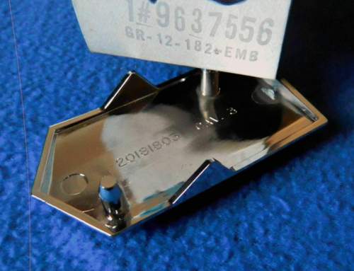

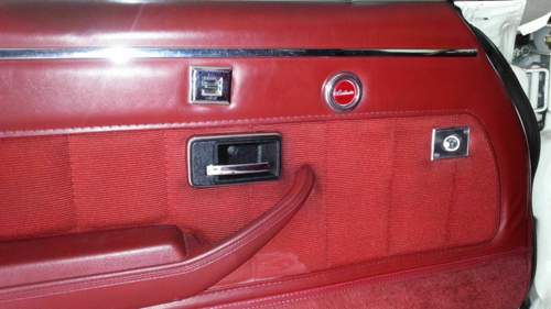

Fragen, über Fragen die sich stellen. Und das nur für ein einziges Emblem auf dem Tankdeckel.
Door
Emblem
NOS 80s emblem
das mittlere, wenn man mich fragt.
Genau das soll es auch werden. Nur hab ich ja inzwischen auch die berlinetta Tankklappe
Und durch moulding und chrome trim ist da ein passendes Emblem von noten
Ich find aber keine Rückansicht vom OER emblem, um sicher zu sein das es auch wirklich für berlinetta passt
