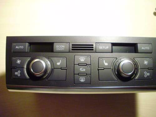

Hallo Zusammen,
hab da mal ne Frage:
Mein Dicker, ein 4F 3.0 TDI besitzt eine Standheizung.
Diese kann ich aber nicht über das Car Menü im MMI z.B. über Timer programmieren. Lediglich eine Fernbedienung hab ich dabei.
Kann mir jemand sagen ob man das Untermenü "Systeme" im Car Menü noch nachträglich rein bekommt ?
Wäre ja ganz praktisch :-)
Falls sowas geht: Ich komme aus Siegburg. Gibt es jemanden hier in der Nähe der sowas macht ? Auch gerne privat.....
Grüße an die 4F Gemeinde

Ist die SH nachgerüstet?
Nein. Sie ist schon ab Werk verbaut......
Programmiert wird die SH doch über die Setup Taste vom Klimabedienteil. Glaub erst ab FL geht es über MMI 😕
??????welche Taste meinst Du ?
Ach ja: Also in meiner Bedienungsanleitung steht das es über MMI geht im Car-Menü unter "Systeme", nur das ich diesen Systeme Unterpunkt nicht habe.
Versuche es mal wie DVE gesagt hat über die Setup-Taste der Klimaanlage.
Bei meinem muss ich das ebenso machen.
Wer liest und glaubt denn schon der BA 😉
Vielleicht bin ich ja echt blöd, aber welche ist denn die Setup Taste der Klimaanlage ?????
Oberhalb der Taste für die Sitzheizung des Beifahrers.
Klima-31809
Die ist auf der rechten (also Beifahrer-) Seite, so dass Sie manchmal von den Fahrern nicht wahrgenommen wird.
Dieses Thema - und mehr - wurde exakt hier schon einmal diskutiert. Bitte den Thread einmal komplett durchschmökern ...
So...... jetzt hab auch Ich blindes Huhn den Schalter gefunden. Alles super. Da finde ich alles was ich brauche. Vielen Dank für die Hinweise !
